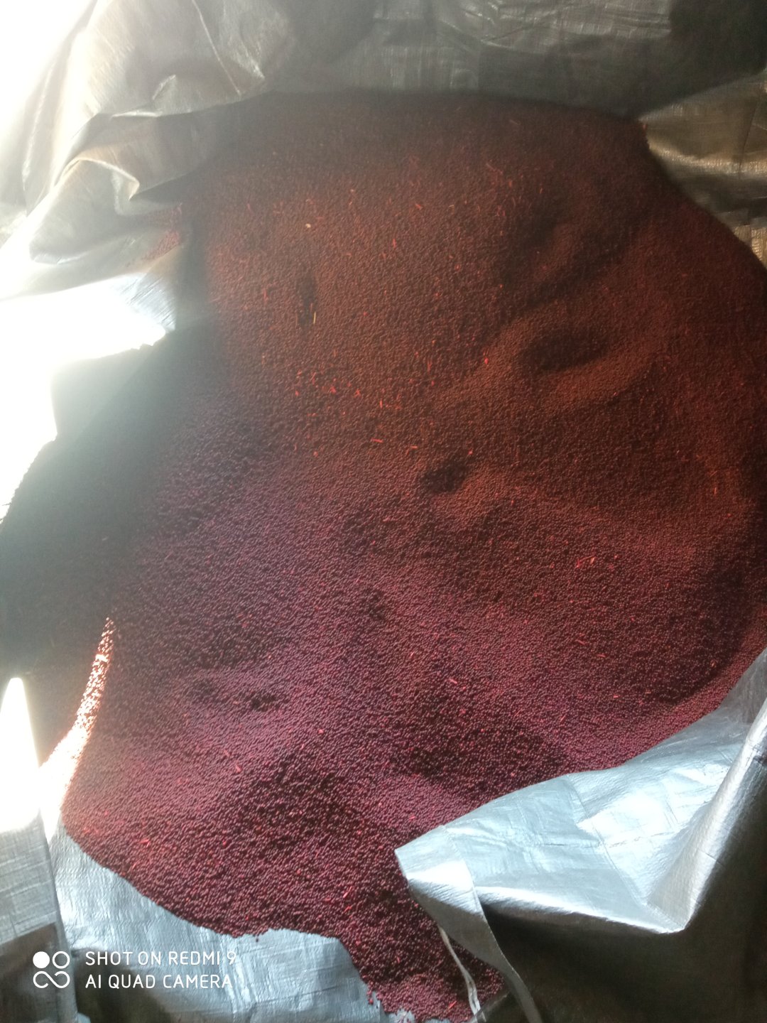

Dokładnie stosowałem zamiennik kinto plus, czyli real plus z racji tego że mi została z poprzedniego roku w pszenicy. Normalnie rozrabiam mniej więcej jak etykieta mówi. To nie apteka ale bez rozrobienia jest za gęste. Ja mieszałem 25 kg ziarna, to na dwie zaprawy wlałem do betoniarki coś około litra cieczy. Dlatego potem suszę na plandece
Nie za dużo wody z kiełkowaniem jest ok wszystko?
