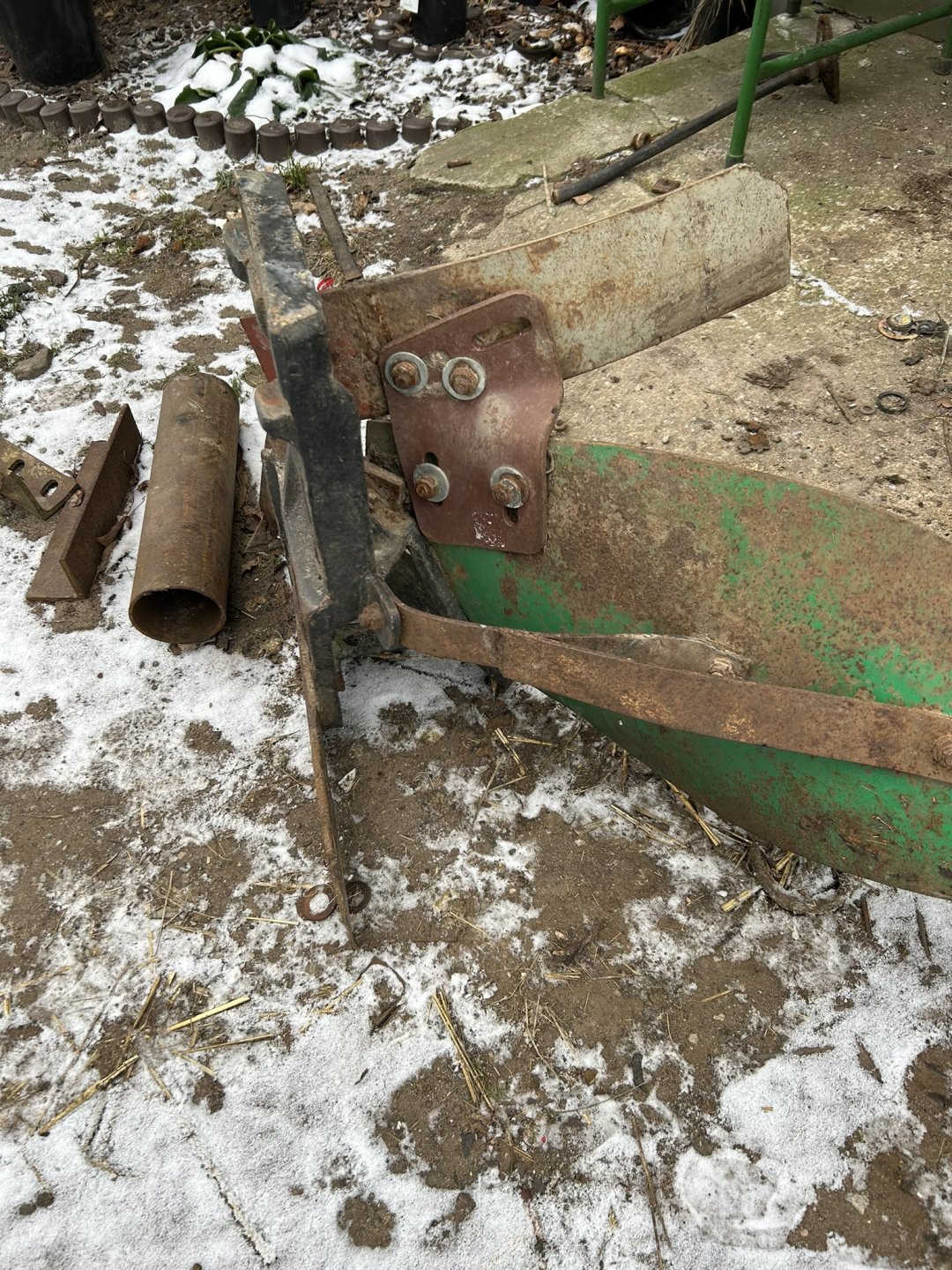

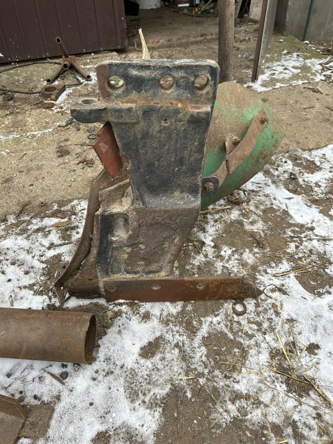

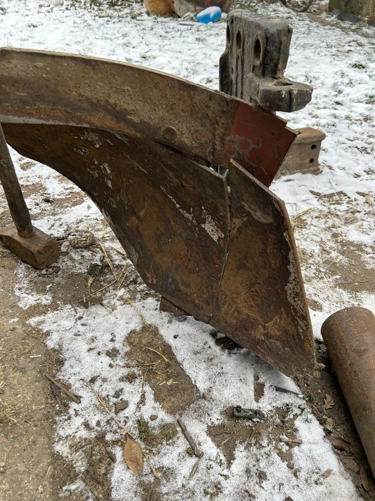

      Unia Grudziądz U082 "Orlik" rok 1987, w Listopadzie dostał drugie życie
