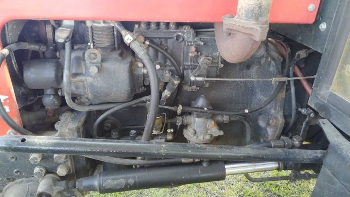

grzechu17 napisał:
Witam,sprawa wygląda następująco sprężarka chodzi ale nie bije powietrza. Co może być przyczyną?
a sciagnoles chociaż przewód z kompresora czy kompresor ok? może zawór przyłapało na mrozie. sposzczales kondensat z układu? tak jak kolega pisal wyżej za mało informacji zebu coś stwierdzić
Tak jak tu koledzy pisali, najpierw sprawdzić czy pompuje powietrze na samym wyjściu, jeżeli pompuje dobrze to gdzieś jest nieszczelność, akurat przy Zetorze ma gdzie uciekać , nie dosyć że zawór na zaworze to jeszcze połączenia na węże też są.

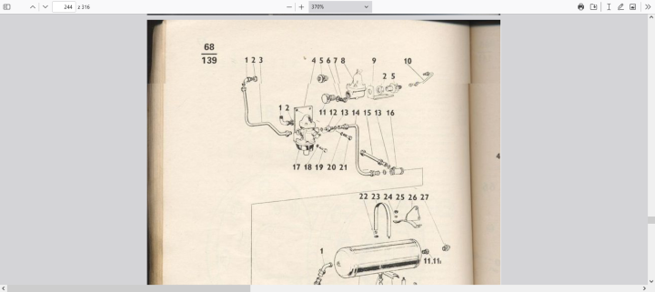

No właśnie dziwna rzecz jest w Zetorze że chyba nie wszystkie miały odolejacz,  w katalogu niby jest taki jak w 60-tce, ale też jest sam zawór, a jak jest ten zawór, to już nie ma miejsca na przykręcenie typowego odolejacza. {Fotki z neta i AF}
1 godzinę temu, mds212 napisał:
 jest odolejacz
