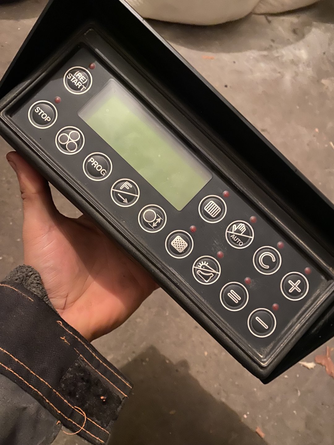

Witam jakie macie siatkę w prasach? Mam prasę vicon 1601 i zastanawiam się jaką siatkę mogę założyć chodzi mi o szerokość i jaką dużą?
jaką wy polecacie? Ja myślałem nad okapi
125/3000m.
Takiej używałem w swojej.
1 godzinę temu, Krzyszt0f napisał:
No a jakiej firmy? I zawijała ładnie do boku? Ile owinięć?
Użuwałem Hellasnet-a.
Brzegi ładnie owinięte.
Ustawiłem na 3 owinięcia.
48 minut temu, robert1226 napisał:
Próbowałem 125 i nic lepiej nie owija niż 123 także niewarto przepłacać
A masz jakieś uwagi jak wyregulować aparat? Jakieś rady?
Masz instrukcję obsługi do tej prasy?
Jedynie do komputera, do prasy chyba muszę sobie kupić przez internet
A jak macie ustawione (ile bar) miękki rdzeń i ciśnienie pozostałej beli ( tej zewnętrznej części?
Do jakiego komputera?
Do Vicona 1601/1901 jest instrukcja jedna i do sterownika i samej prasy.
Na 170 bar.
Ja akurat wyłączyłem miękki rdzeń.
Na 170 bar.
A powiem mi tak, bo sprzedawca polecił mi zmienić kable w gnieździe tym 3 pinowym w ciągniku z oryginalnych ciękich na grube 2x4kwadrat bo na cienkich komputer może tracić zasilanie i że mam poprowadzić prosto od akumulatora, powiedz mi czy to serio jest potrzebne? Jak ty miałeś?
Z tym zasilaniem to różnie bywa.
W Ursusie miałem ze skrzynki bezpieczników poprowadzone do gniazda 3pin-owego i czasem zdarzyło się że sterownik się resetował natomiast w Case-ie nie zdarzyło się może dlatego że pracowała z nim tylko sezon.
To może faktycznie lepiej dam ten grubszy przewód
Napewno nie zaszkodzi.
A wręcz pomoże.
A jak myślisz jaki bezpiecznik dać na takie przewody? 30 A da radę?
Nie jestem pewien ale w zupełności wystarczy.
Jak jesteś zainteresowany to Ci wyśle w PDF na maila
A masz w prasie miękki rdzeń czy tylko opcja w komputerze
I jeszcze jedno ,żeby bale były ładne jak u @PRIMO to trzeba mieć dobra zgrabiarkę bo po gniazdówce takich nie zrobisz
Spokojnie mam zgrabiarke karuzelolą bardzo dobrą a miękki rdzeń mam w prasie i ustawiany z komputera, wszystko jest ustawiane z komputera
