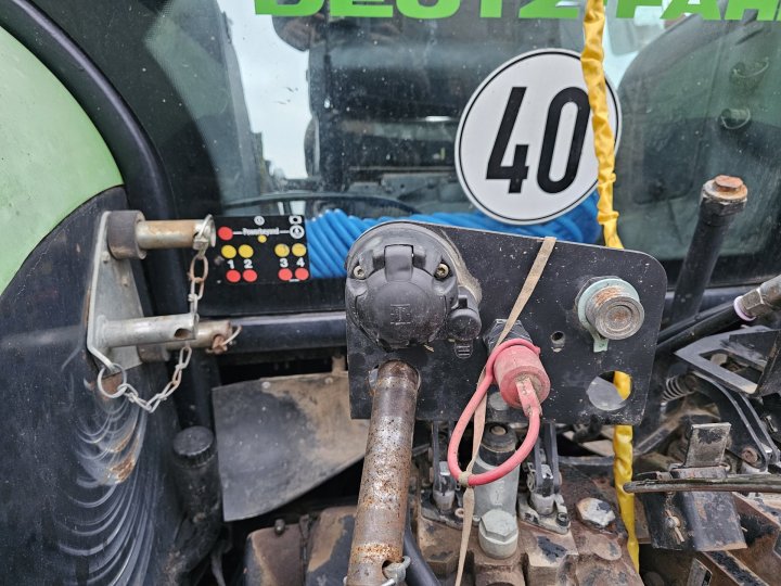

Do power beyond masz trzy gniazda.Jedno zasilające bezpośrednio z pompy,drugie wolny spływ i trzecie małe sterujące wychyleniem pompy.Tu na zdjęciu to widzę tylko blachę w której powinny być zamocowane te złącza
A jeszcze tak zapytam. Planuję zakup prasoowijarki i ona korzysta z power beyond ale chyba ma też podłączenie przewodami to bez pb da się nią pracować czy musi być?
Dnia 20.12.2023 o 10:26, velFoka napisał:
Do tura mam podpięte LS więc chyba pompa taka jak trzeba?
Pompa nie ma nic do tego, power beyond da się zamontować na zwykłej pompie
Jak to pompa nie ma nic do power beyond? Przecież to zależy od pompy bo to z tego co się dowiedziałem to dwie różne pompy bo ta z pb to reguluje przepływ oleju do maszyny a zwykła nie ma takiej opcji.
