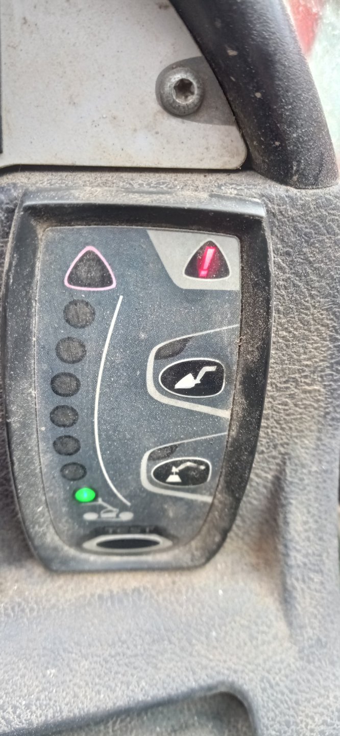

wykrzyknik Czerwony? to znaczy teleskop jest całkiem wsunięty i wyłączone jest bezpieczeństwo przewrócenie maszyny, to możesz mocno się wbić w kupę ziemi np. łyżką podniesiesz to ci dupe podniesie
Ten wykrzyknik świeci się cały czas teraz
Wcześniej tego nie było
