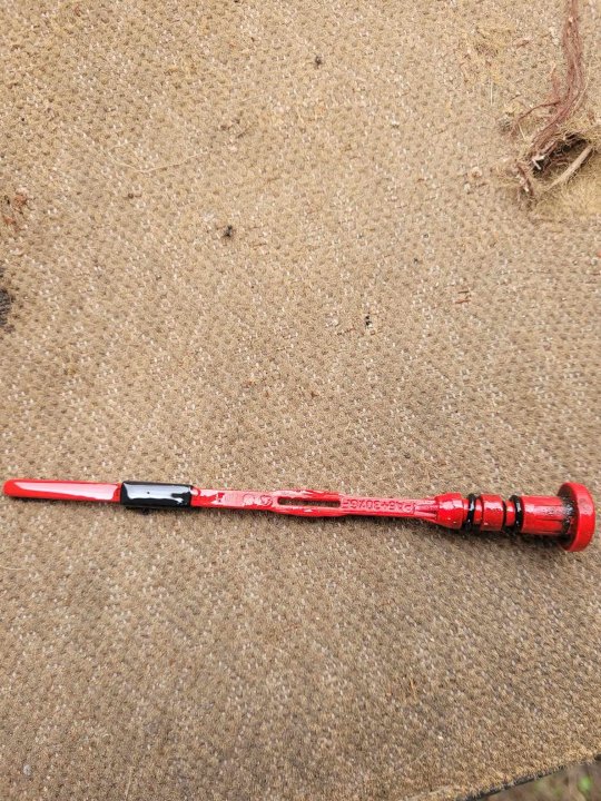

Witam, mam pytanie odnośnie poziomu oleju hydraulicznego w skrzyni biegów. Od niedawna jestem posiadaczem jd 2650 . Czy ktoś byłby mi w stanie powiedzieć czy w tych ciągnikach mierzy się stan oleju na zgaszonym czy zapalonym ciągniku bo nie wiem czy mam prawidłowy stan. Miarka od oleju ma dwa zakresy, czarny zakres i tak jak by dziurka wyżej (widać na zdj stan oleju na zgaszonym). Na zgaszonym silniku olej jest ponad czarny zakres a gdy zapale ciągnik to miarka jest sucha. Dodam ze główna pompa z przodu hydrauliczna hałasuje. Ostatnio po 3 godzinach pracy na chwilę nie działało mi wspomaganie oraz podnośnik z tyłu i pompa z przodu zaczeła stukać ( po odpaleniu tak jak by szumi) ale podnośnik i wspomaganie działa . Myślę że główna pompa za silnikiem może się już kończyć, lecz zacząłem od sprawdzenia stanu oleju w skrzyni. Dodatkowo gdy ciągnik się już zagrzeje, wyskakuje mi kontrolka od słabego ciśnienia oleju hydraulicznego w skrzyni ( poniżej 1000 obr silnika). Czy ktoś miał podobny problem i byłby w stanie coś podpowiedzieć ? Pozdrawiam
Na pewn0 stan oleju mierzymy na wyłączonym silniku, co do hałasu to ciężko się wypowiadać bo trzeba by słyszeć. Sam kiedyś miałem hałasującą pompę z przodu a po wymianie gumowego sprzęgiełka łączącego napęd z ciągnika z pompą hałas ustał. jesli chodzi o kontrolkę to może trzeba by sprawdzić czujnik...
Zacząłbym także od wymiany oleju i filtra hydraulicznego. olej 10w30 UTTO, nie musi być oryginał.
