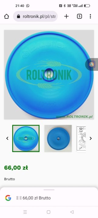

Witam kolegów, mam pompę ANNOVI REVERBERI 280 BP wymieniłem membranę która była pęknięta i ku mojemu zdziwieniu, kompletny brak ciśnienia, co może być przyczyną, może jakieś podpowiedzi doświadczenia

Wymieniłem niestety jedna i dalej nic... Pompa już rozebrana jutro kupię pozostałe a jak to nie pomoże to już brak pomysłów
