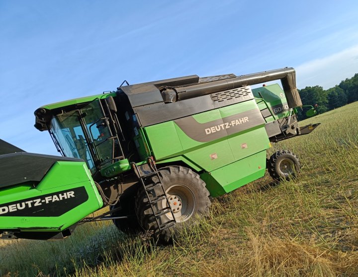

Hej grupowicze, czy ma ktoś może w posiadaniu deutz fahr 6040 bez HTS'a? Jestem początkującym kosiarzem i potrzebuje parę porad między innymi o nastawy do rzepaku. Trochę za bardzo mieli mi ziarno i jest sporo połówek. (takie ustawienia mniej więcej próbowałem stosować - obroty młocarni tylko 420, szczelina 14, sito góra 8-9mm, dół 3-4mm, wiatr 550, prędkość robocza 3-4km/ha, heder 4,2m)

Po pierwsze wiatr za mały, prędkość dużo za mała, tym bardziej przy hederze 4.2. Obroty młoracarni masz bardzo niskie, masz reduktor? ja na minimum mam chyba 500. Ustawiam na 580, żeby nie stanęła jak za dużo idzie masy. Klepisko opuszczam na dwie dziury od końca. Dolne sito chyba ok, chociaż jeśli Ci sporo mieli, to znak, że może na minimłocarnie iść. Zmieniłeś blachy na gładkie na minimłocarniach? Górne sito nie wiem czy nie jest zbyt zamknięte. Wiatr ustawiam na około 600-650.
Ma mam TS-a, ale to niema wiekszego znaczenia.
Minimłocarnia w sensie przenośnik zwrotny ziarna? Obrotów przenośnika i płyt nie zmieniałem wiec może w tym częściowy problem ze zwroty za bardzo mieli. Będę jeszcze kombinował, ale to już na następny sezon zapytanie. Jezeli chodzi o młocarnie to mam zakres od około 400 do 1150 obrotów. Dzięki za zainteresowanie tematem.

W tym kombajnie nie masz przenośnika kłosowego. Za niedomłoty spadajace z sita są odpowiedzialne minimłocarnie DGR po obu stronach kombajnu. I tam sa blachy, do rzepaku powinienes mieć gładkie, a do zboża „tarki”.
Mnie sie wydaje, że u mnie nie schodzą tak nisko obroty młocarni. Nawet nie wiem, zawsze ustawiałem tak 550-600.
