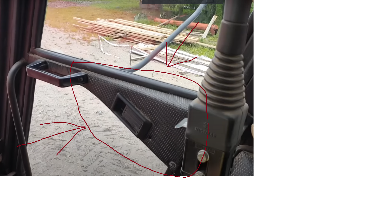

Nie mogę znaleźć plastiku do Zetor 16145
    • Przez Rzepakowiec
