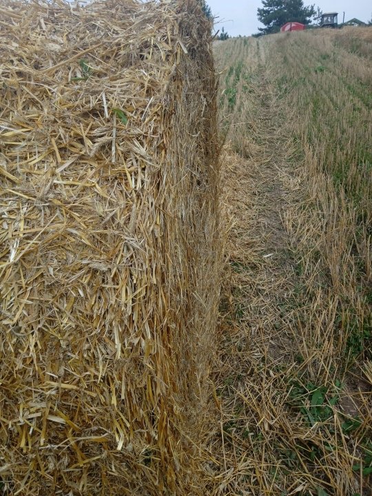

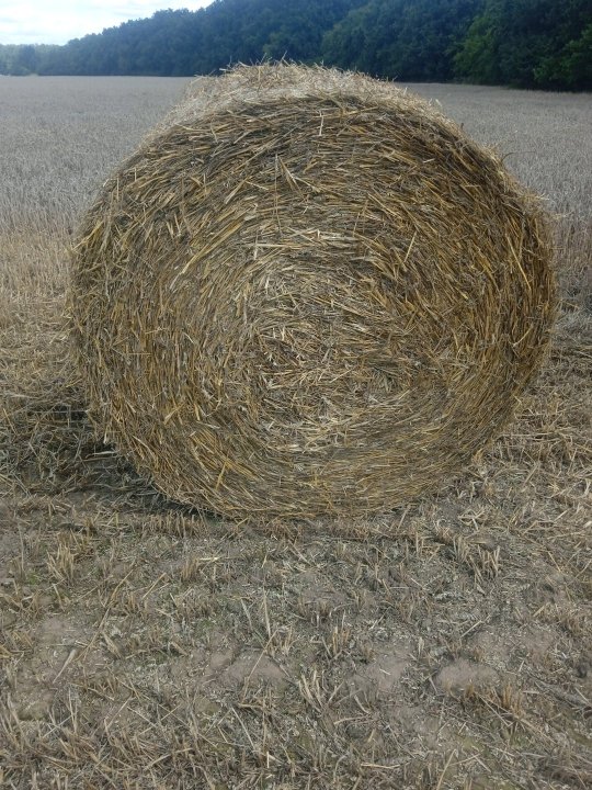

Mam problem z rozpoczęciem beli słomy.
Rotor podaje do komory słomę lecz po chwili zaczyna przerzucać materiał ponownie na podbierak . Efekt końcowy jest taki że ścina zabezpieczenia rotora. A w komorze powstaje pół beli (jakby przeciął  bele na pół)tzn słomą znajduje się tylko w przedniej części prasy ( 3 walce na dole aż po wał na którym jest zawias ) Ogólnie kilka razy zdarzyło mi się tak w sianokiszonce ale tu był problem z szerokością wałka. Wykorzystywana była cała szerokość podbieraka pomogło zgrabianie na węższy wałek.  Czyżby musiał grabić w węższe pokosu aby dało się prasować ?

Tak mam jeszcze prasę tylko problem jest z zaczęciem bela . Słoma podawana jest do komory i zamiast się kręcić ,zostaje nabijana w przedniej części komory (3 wału na podłodze i pionowo aż do zawiasu klapy ) . W komorze bel ma taki kształt.   (| zamiast  ().  Wizualnie wygląda to tak jakby bela na pół przeciął z przodu cały bel, z tyłu pusta komora

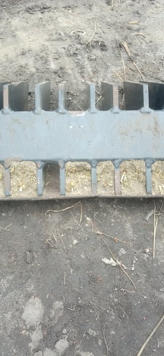

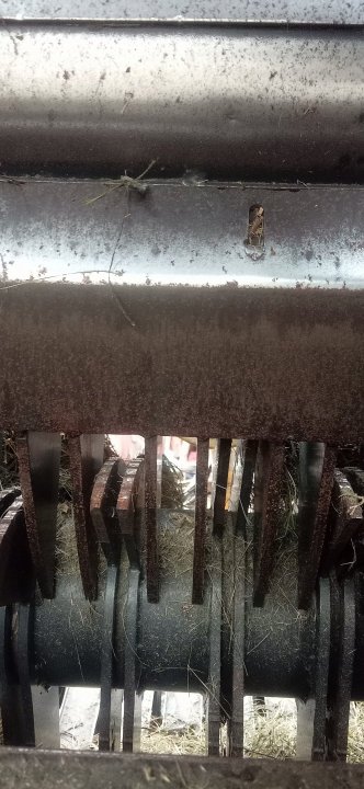

Zaczep nic Ci nie da. Problem jest w osłonie za rotorem, jak możesz podeślij zdjęcie tej osłony. Takie robiłem w tamtym roku
Edytowane przez Adamwww78
Adamwww78 napisał:
Zaczep nic Ci nie da. Problem jest w osłonie za rotorem, jak możesz podeślij zdjęcie tej osłony. Takie robiłem w tamtym roku podpowiesz co poprawić żeby lepiej słomę i siano robiła ta prasa ja mam bez rotora
Jak zwrócisz uwagę na osłonę przed wałkiem to pewnie jest na wysokości wału. Materiał powinien wchodzić pomiędzy belą a wałkiem, a nie napychać materiał w belę którą po jakimś czasie zatrzyma się. Poprzeginaj te końcówki na osłonie i przyspawaj grubszy płaskownik na wałek górny pod tym łysym. Nie wiem czy na pierwszym i trzecim od podbieraka wałku masz pręciki kwadratowe wspawane czy płaskownik.
