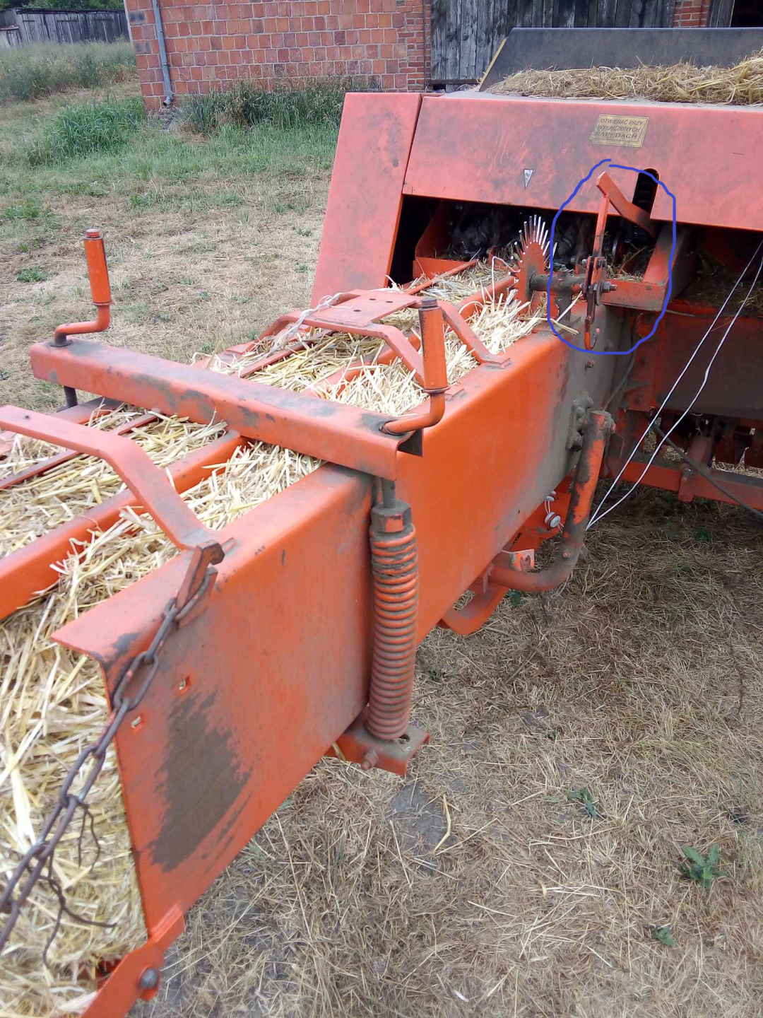

Witam, w czasie pracy zerwało mi sznurek i wiąże tylko 1 strona, przełożyłem sznurek ponownie, tylko jak sprawić by prasa sama zaczęła ucinać sznurek i wiązać? idzie jakoś to wymusić? czy prasa sama utnie sznurek i rozpocznie wiązanie

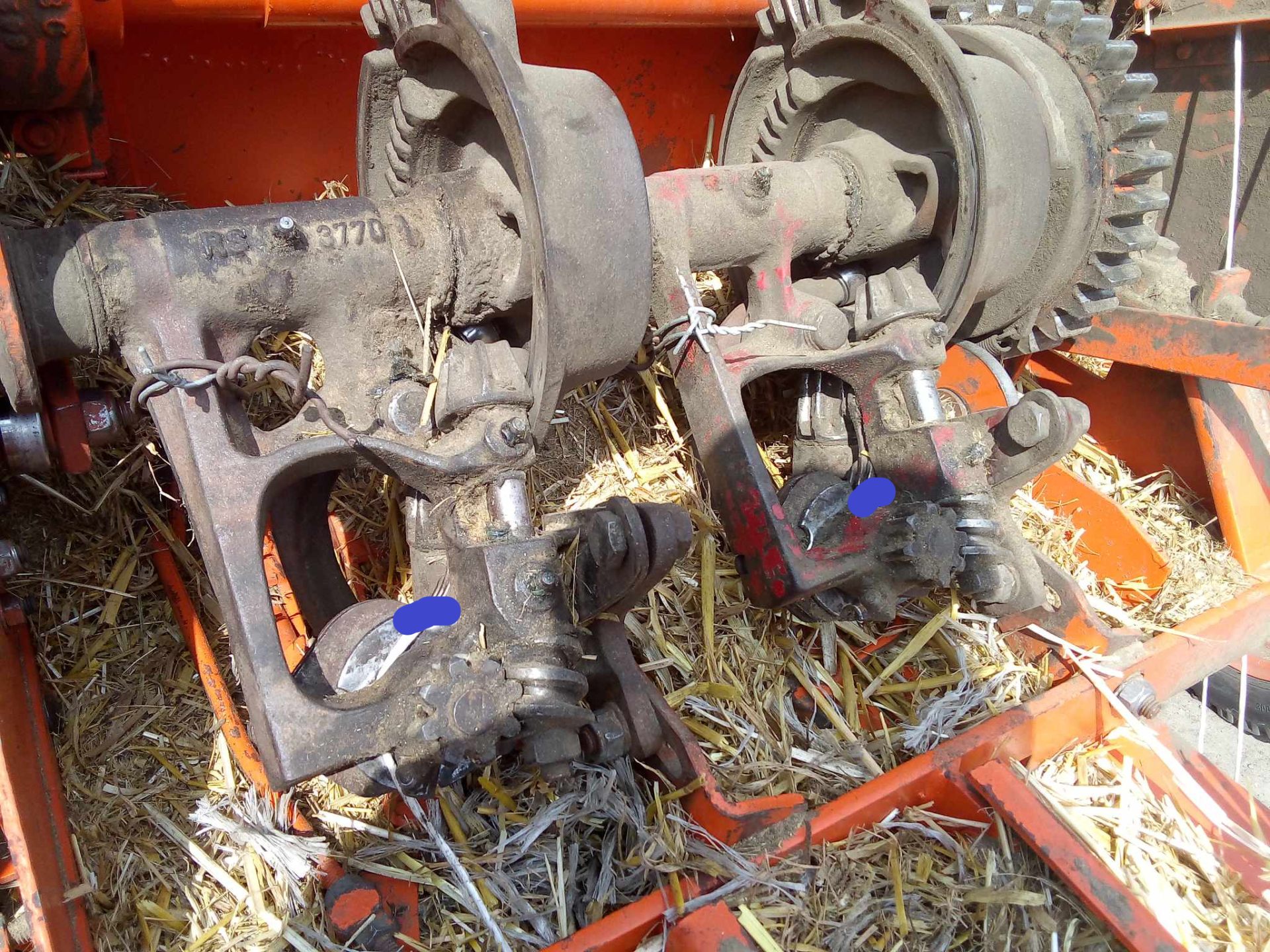

dzięki kolego za sugestie, ta 303 też tak ma, tylko po założeniu sznurka przestałą go ucinać więc znowu zabawa z nożami :/
Jak z nożami?
Nie złośliwie....ale czy Ty na pewno wiesz co robisz próbując naprawić?
Przed chwilą, Pafnucy12 napisał:
Jak z nożami?
wykluczam po kolei opcje, jeżeli prasa nie docina sznurka, iglice są w porządku, palce wiążące proste, to przyszła kolej na noże, chyba że coś pominąłem.
ekspertem nie jestem, ale uczę się

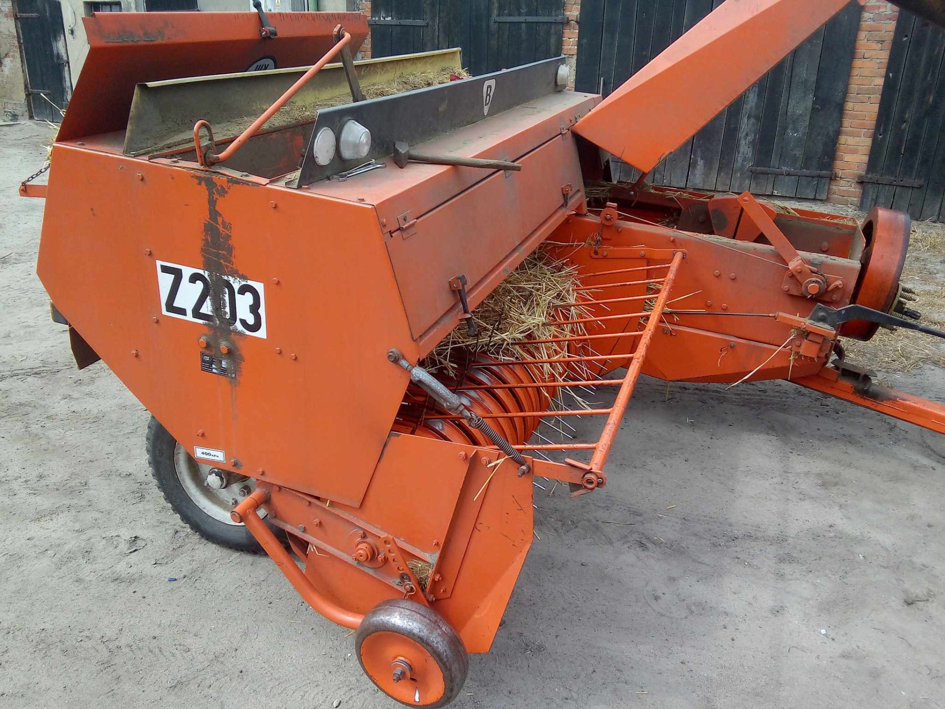

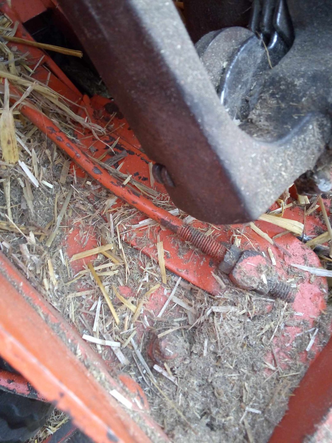

swoją drogą, to na przyszłość, w mojej 203 jest z lewej strony taki specjalny ząb, nie wiem jaką to ma funkcję bo 224 już takiego czegoś nie ma, w trakcie pracy poszła sprężyna, ten ząb się nie schował i zanim doszedłem do tego to 4 bepieczniki mi ścięło, nie wiem jaką to ma funkcję, jutro wymienię to, wrzucam dla przestrogi dla posiadaczy 303

nie nie kolego, ten drut od tylko i wyłącznie trzyma sprężyne , nic więcej, w kwestii palców, prasa chodziło wyśmienicie, w pewnym momencie zerwało mi sznurek, no mówię normalna sprawa, kiedyś musiało. No więc założyłem od nowa sznurek przez aparat, no wiązać wiąże tylko nie ucina, tak to nie było żadnych problemów z tym sprzętem.
Sprzęt konserwowany, smarowany, dmuchany także to moja pierwsza grubsza sprawa, rozwiązałem już problem wiązania, teraz jakoś ogarnę ucinanie.
Ale dzięki za troskę, jakbyś nie wierzył na słowo chętnie podeślę fotki sprzętu i tej fuszery😉
Jedynie mnie dziwi...
A to że nie ucinanie, skoro dobrze było.... To tak jak byś coś źle założył ten sznurek... No by nie ma jak .. ale nie powinno tak... Chyba że się zerwał z innego powodu .. iglicy nie ruszyło? Ale też uważaj żeby nie złamać poprawiajac

no właśnie jutro od nowa poprawię ten sznurek, ale wydaje mi się że dobrze był założony. iglice też w porządku

aparaty przejrzane ,sznurek założony poprawnie, iglice proste, palce proste, problem pojawia się w miejscu w którym zaznaczyłem[ wiem że sznurek powinien być założony przez środek- już jest to poprawione] w momencie wiązania za każdym razem ucina sznurek w tym miejscu, wie ktoś co jest przyczyną?
