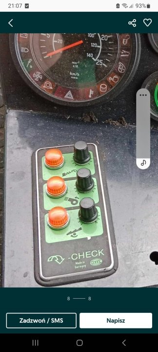

Pomarańczowa to czujnik pełnego zbiornika zboża - u mnie go nie ma, ale kable są wyprowadzone dla niego  w prawej częsci zbiornika.
Zielona "efka" to ciśnienie smarowania silnika. Czerwona po prawo czujnik zapchania na wytrząsaczach.

A potrafisz powiedzieć od czego są wszystkie kontrolki i przyciski w kabinie? Oraz co to na załączonym zdjęciu? Model M2780

Bardzo dziękuję za odp, byłam bym wdzięczna za pomoc za Odp w drugim zdj co to za czarne pokrętła co oznaczają?
