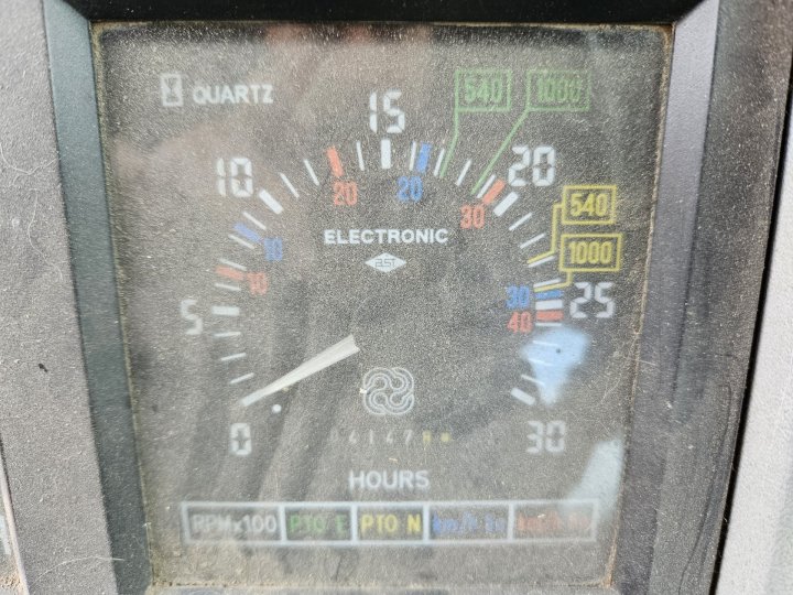

Same Antares II 130
Kostki są podpięte, skąd są brane impulsy, gdzieś przy silniku?
Edytowane przez Swid
Z instrukcji wynika, że obrotek pobiera impuls w W na alternatorze. Ktoś się orientuje czy w prostej linii? Ten elektroniczny obrotomierz z boku działa
