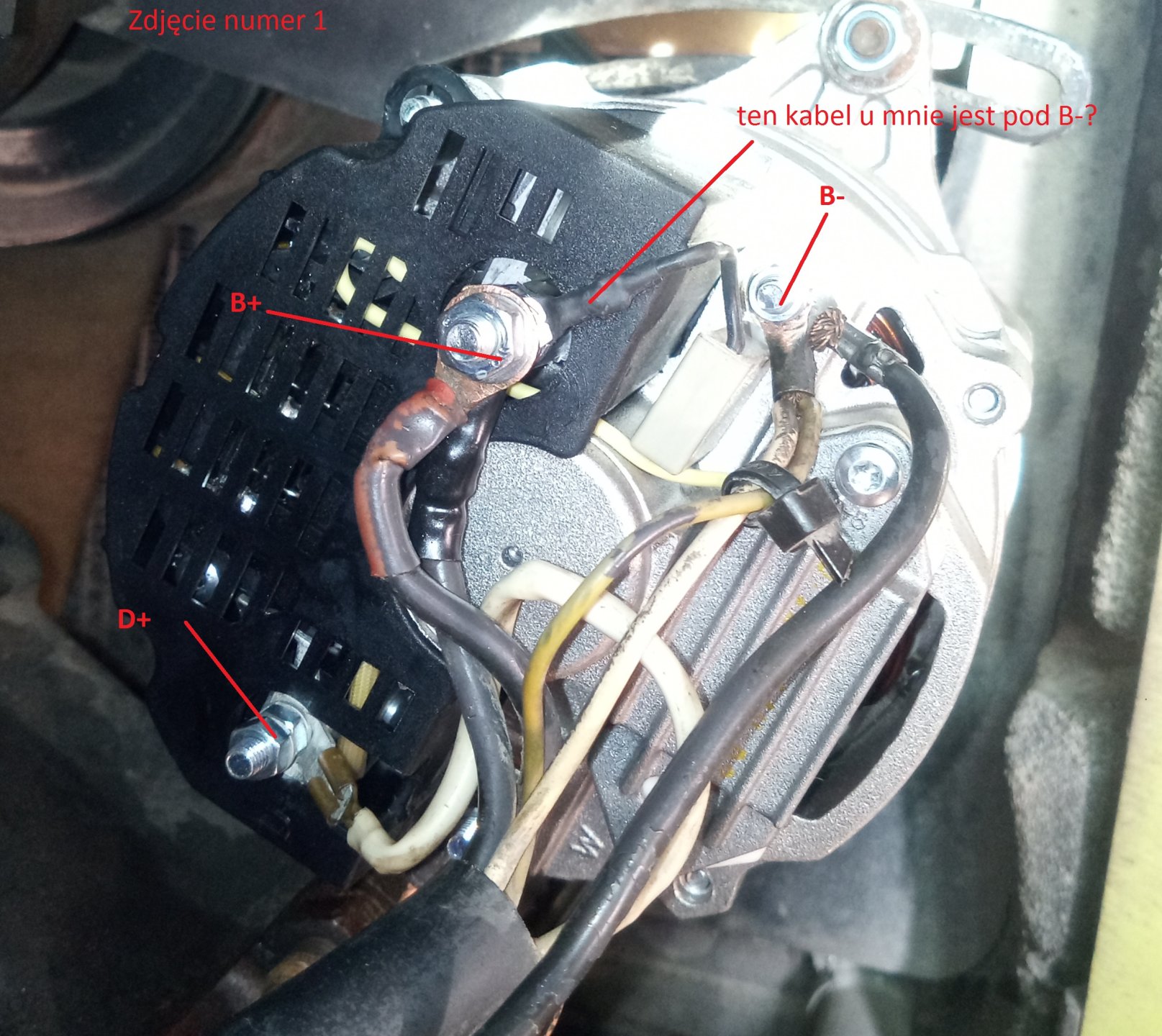

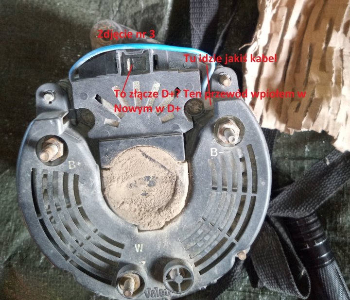

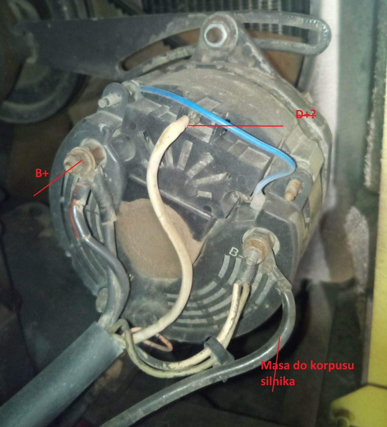

Nowy Alternator Iskra problem z podłączeniem.
Witam, Miałem Valeo kupiłem ISKRA LETRIKA MAHLE  trochę się różni budową przełożyłem na mój rozum kable z Valeo , B+ , B- , W ,w Iskrę. Wsuwkę w D+.
Brak ładowania i obrotomierza.
Coś źle zrobiłem? Widzę że w Iskrze pod B+ jest jakiś kabel
 u mnie niby coś idzie  pod B-.
