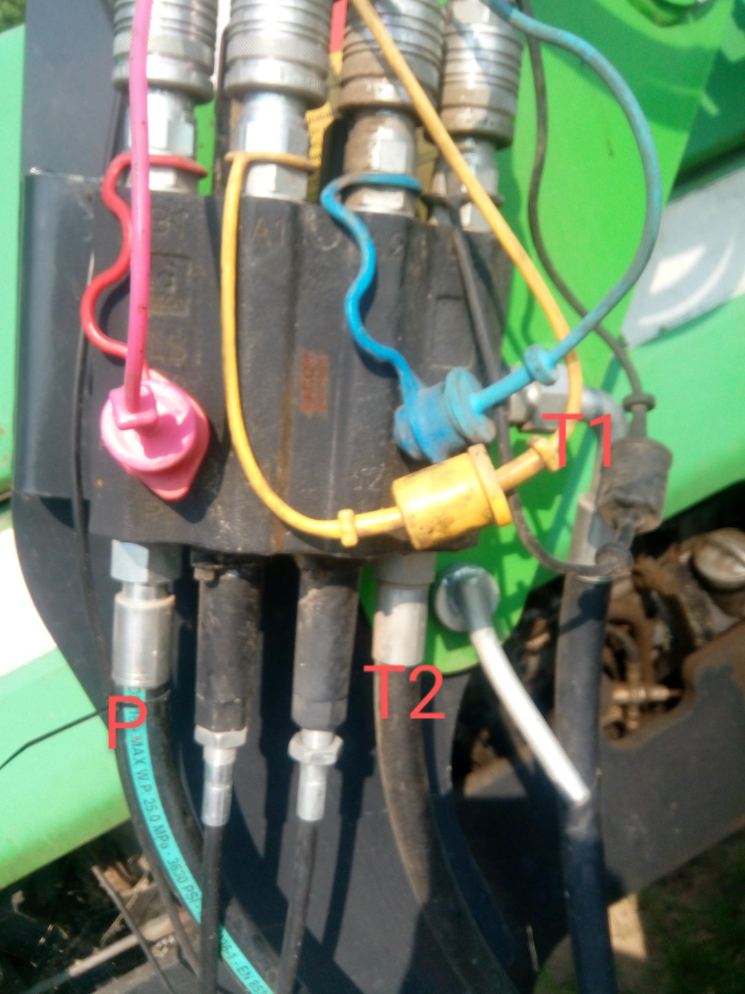

Do jakiej hamowni hydraulicznej masz wpięte te przewody od tura? Masz mieć jedno zasilanie i dwa powroty z rozdzielacza. Mogą się łączyć przed zbiornikiem w jeden przewód. A nie masz przypadkiem takiego magicznego przycisku na lewym słupku (chyba niebieski od łączenia wydatku pomp?
Zasilanie od tura wpięte jest do rozdzielacza od hamulców hydraulicznych do przyczepy. Od tego rozdzielacza idzie przewód od pompy zasilający następnie do wejścia na hamulce oraz są dwa przewody obok siebie jeden to powrót do zbiornika oleju a drugi to zasilanie i myślę że to przez to może tracic ciśnienie Bo to powinno być wzięte zasilanie bezpośrednio z pompy chyba. Nie mam takiego przycisku

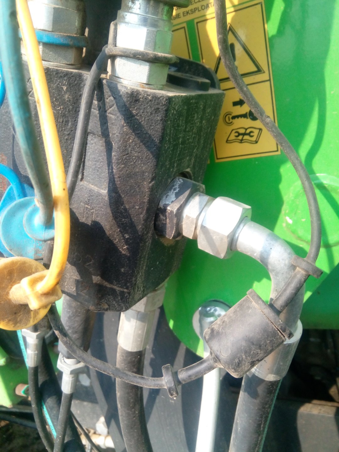

Ja mam w turze rozdzielacz Akon, z pompy idzie przewód do wejścia P, w T1 jest wkręcona tuleja ciśnieniowa i z niej zasilany jest podnośnik i hydraulika, T2 to powrót oleju do skrzyni. U ciebie też wychodzą 3 przewody z rozdzielacza więc może też masz to tak rozwiązane, tylko dziwne że zasilanie jest wzięte od strony rozdzielacza hamulców... Używasz ich ?
Właśnie o to chodzi że to dziwna sprawa że to tam jest wpięte te zasilanie żebym nie potrzebował hamulców to bym je ominął a używam ich do przyczepy i nie mogę tego zrobić może jakbym zasilanie wpiął z pompy do tura tak jak jest u ciebie a do podnośnika i hydrauliki wpiął z tego przewodu t1 i zaślepił w tych hamulcach wejscie to by lepiej działało tylko nie jestem pewien co do działania tego rozdzielacza w turze u mnie czy to by wszystko dobrze zadziałało żeby nic nie zepsuć a i muszę zobaczyć czy jest u mnie ta tuleja ciśnieniowa Bo jak nie to chyba trzeba ją zamontować.
