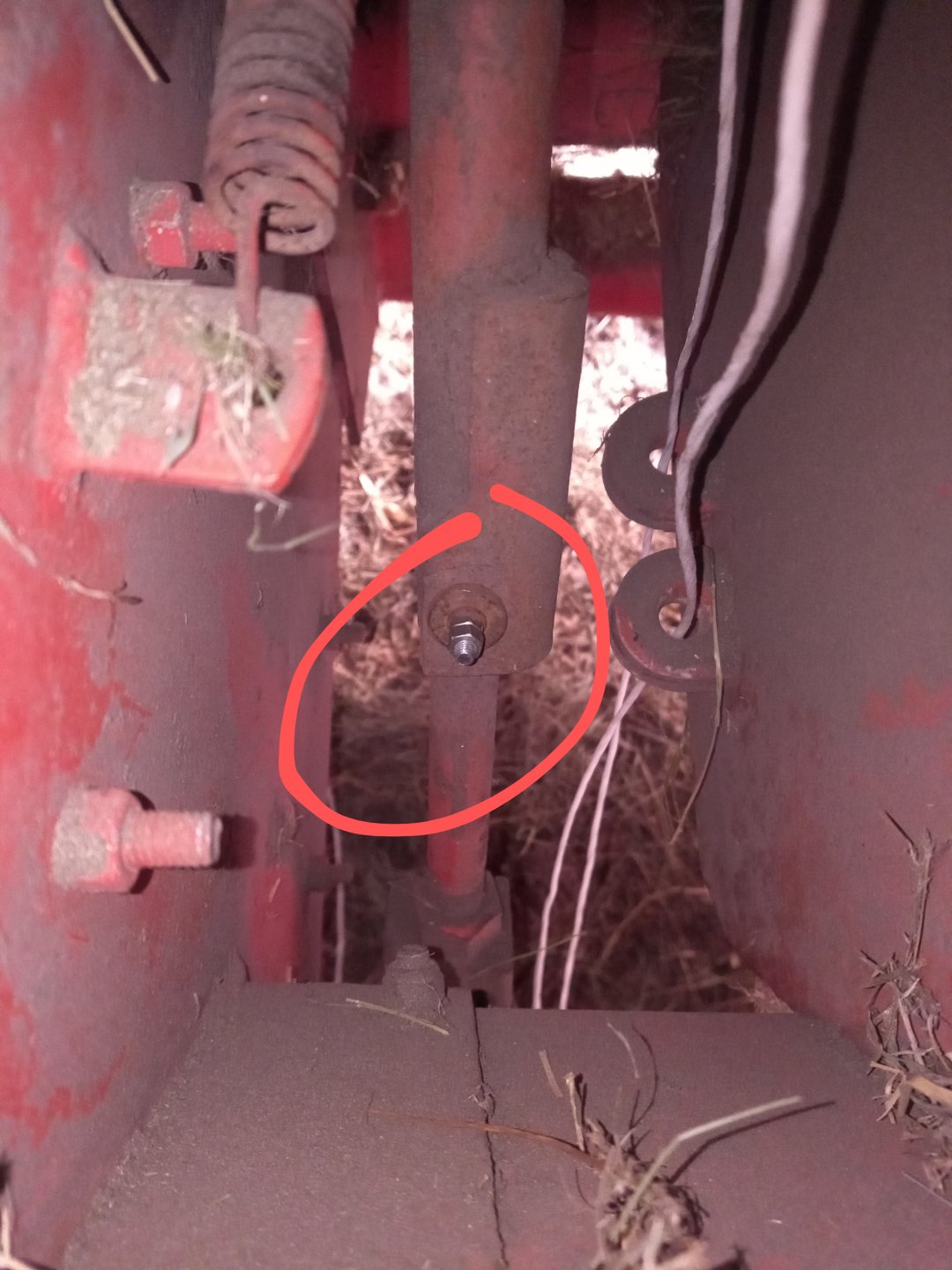

Witam. Mam problem z sipma 224/1 bardzo często zrywa mi śrubę zaznaczoną na zdjęciu i nie wiem gdzie szukać przyczyny. Dodam jeszcze że gdy tłoka dobija to widać jak igły szarpią i ten cały drążek też. Może ktoś miał podobny problem?
U mnie od nowości tak szarpały, ale śruby nigdy nie straciłem. Może igła uderza o stół przy wiązaniu? Ciasno te igły są? Nie latają na boki? Proste?
Edytowane przez TomaszStach
jaki drążek... ?
kurna przez czas jaki prasowałem to tylko raz zerwałem tą śrubę... coś gdzieś źle trafia. sprawdź czy igły nigdzie nie haczą. są regulowane. może gdzieś zbyt duży luz? nie chodzą igły w bok razem z... jak to tam się zwało.. no z całym ramieniem... cza pokasować luzy.
Tak jak kolega wyżej napisał, może być źle ustawiony łańcuch główny względem aparatów wiążących i dlatego igły uderzają w tłok. W instrukcji obsługi masz wyjaśnione jak ustawić.
Sipmy już kupę lat nie używam więc nawet nie pamiętam jak co tam wyglądało to jest ten drążek co unosi igły? Za dzieciaka się ojcu trochę pomagało przy remącie więc myślę że przyczyną jedna ale pewności nie mam wiem że jak scinało tą śrubę to obok aparatów masz koło zębate w nim jest taka zapatka, i jak ta zapatka się wyjedzie i trochę to koło od środka to lubi ścinać tą śrubę
