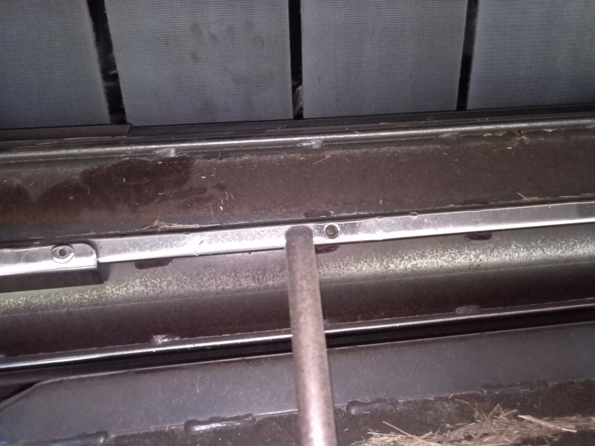

  8. Tak wygląda wałek Czy może naciąg pasów zmienić? Poluzować albo naciągnąć ?

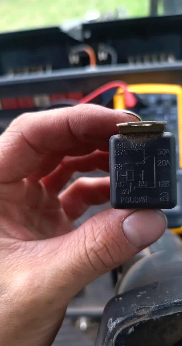

  10. Prąd wychodzi z przekaźnika ale zero reakcji A przełącznik od grzania świec żarowych też może być przyczyną?
  11. Od alternatora prąd wychodzi sprawdzałem na kablach miernikiem. Kabel wchodzi do jakiegoś przekaźnika i już z niego nie wychodzi. Bo z niego kable się dalej rozchodzą i na nich już prądu nie ma
  12. W miejscu bezpieczników miedziane kabelki zrobione więc prąd powinien przepływać
  13. Napięcie na akumulatorze pokazuje 12.6 czyli wartości akumulatorów
  14. No właśnie to jest dobre pytanie. Na to wychodzi że alternator prąd robi a nie dochodzi do zegarka i do akumulatorów żeby ładować. Czy jeszcze pod deską jest jakiś przekaźnik??
  15. Sprawdzałem później alternator i ładowanie pokazuje 14.4 a żadnej kontrolki nie widzę żeby była na desce
  16. Pacjent MTZ 82ts. Zanikło ładowanie. Alternator i akumulatory zostały wymienione i nadal nic. Na zegarze od ładowania pokazuje tylko napięcie od akumulatorów.
