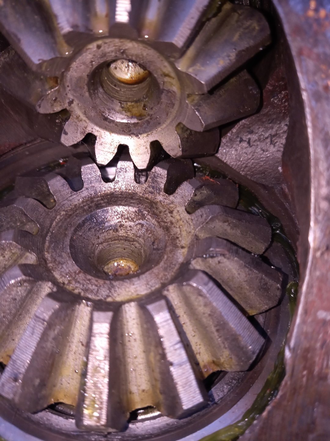

  5. Koledzy pomóżcie mi bo już ręce opadają z tym MTZ. Wymieniłem dwie przednie półosie w MTZ wszystko pięknie ładnie ale 😫. Pionowa półoś opadła na dół i nie można jej podnieść. Zęby się tylko w połowie zazębiają. Próbowałem podłożyć jeszcze jeden pierścień co jest między łożyskami ale to nie pomogło. Kombinowałem na wszystkie sposoby i nic
  6. No u mnie tak to wygląda.od spodu jest tylko jedna podkładka 0.5mm
  7. Witam. Zmieniałem przednie półosie w MTZ. I mam pytanie czy zęby od półosi powinny mieć luz? I jak bardzo powinny być zazębione? Czy ustawia się tam coś jeszcze? Bo w moim przypadku muszę tą półoske podnieść do góry a zbytnio nie mam jak bo do regulacji mam tylko blaszkę 0.5mm a potrzebuje podnieść 4mm
