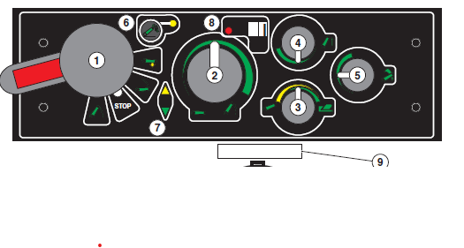

Witam,
Mam problem z chyba z elektroniką podosnika. EHR H-TRONIC
Objawy:
1. opadający siłownik
2. selektor regulacji górnej granicy działa jak regulacja prędkości opuszczania
3. siłownik zawsze idzie do samej gór.
Jakieś pomysły ;)?
Problem jest bardziej złożony i wynika chyba z uszkodzenia mechanicznego ponieważ czujnik położenia ramion( ten żółty) ma złamaną końcówkę, końcówka oczywiście została w środku, ale to może nie być najgorszy problem ponieważ zauważyłem, że stopa zaznaczona czerwoną strzałką stoi w miejscu, a powinna się poruszać.
Ma ktoś może jakieś zdjęcia podnośnika od środka?
Ewentualnie szukam jakiegoś dobrego mechanika z woj. Mazowieckiego powiat Otwock
MichaWjcik napisał:
Opadający siłownik w senie że przy podczepionej maszynie ciagle podbija go do góry?
MichaWjcik, a co może być przyczyną ciągłego podbijania do góry?
