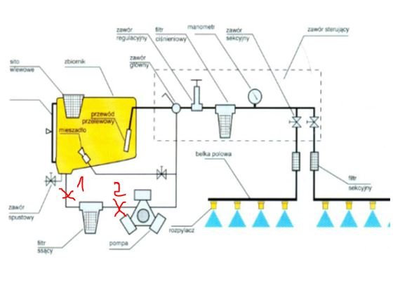

Zakładasz zawór trojdrożny po stronie ssawnej pompy(tak żeby był przed filtrem ssawnym) i zakładasz wąż ile tam chcesz i tyle, przełaczasz sobie potem czy ma ciągnąć ciecz że zbiornika czy z zewnątrz
https://www.zenox.pl/product/zawor-kulkowy-3-drozny-z-blokada-1-1-2/67045521116?gad=1&gclid=CjwKCAjw9pGjBhB-EiwAa5jl3I-tMPstBcHiRp1OJ_cqlpuwNIe-5My3yGCvQbxUUYD691vXJcobSBoCPg8QAvD_BwE.   W opryskiwaczach takie się stosuje. Co do filtra to bym uważał czy zakładać bo jest już jeden w opryskiwaczu, dasz drugi to jeszcze przepływ ograniczysz a w jakim stanie masz pompę to nie wiem czy da sobie rade

nie do końca jestem pewny czy ze studni da radę, sprawdza to się bardzo fajnie ale jak już masz wodę ponad grunt, też mnie kusi przy Beyne bo mam zawór i wszystko tylko węża 1 1/2 cala założyć złącze typu camlock ale nie widzi mi się, że pociągnie z głebiej niż 2-3 metry (mogę się mylić) ja osobiście stosuje najzwyklejszą ruską pompę, ale no mam światło na działce a w środku pola domyślam się, że tu jest problem
Wode w tej studni lokciem nawet dostaniesz. O to sie nie martwie bo dodatkowo obok jest  nizinka wiec tam bede stawal z opryskiwaczem. Wyjdzie na to ze pompa bedzie musiala podpompowac tylko max 2,5 metra wode . Sprawdze to kolegi rozwiazanie bo jest tanie. Pradu tam nie ma.
Dzieki za rade. Zamontowane przetestowane i pieknie chodzi,  zbiornik laduje w 5minut. W studni  wody wystarczy na 4 cale zbiorniki potem z 2-3dni musi najsc nowa
