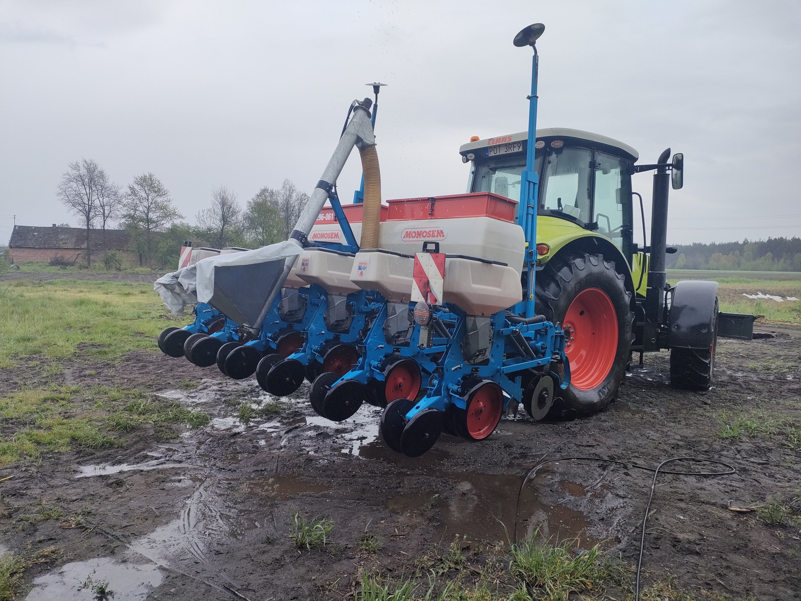

Monosem NG Plus 6rzedowy Problem z wysiewem
Witam
Zaczął Mi się problem z wysiewem przy prędkości 9km migają wszystkie sekcje przepust tak jakbym było słabe ciśnienie, jak zwolnię do 8km to jest spokój ładnie wysiewa
Pasek nowy założyłem,
łożyska na turbinie są ok,
Węże również są dobre
Co zauwazylem że jak odłączyłem 3 sekcje żeby nie siały to przy 8km/h nie sieja a jak przyspieszę do 9 to jedna sekcja jakoś zaczyna siać mimo że zawleczkę wyciągnąłem
Foto siewnika 2002r.
Napewno można siać z taką szybkością. Moim zdaniem zużyte są uszczelki teflonowe pod tarczami, może tarcze też. A jak chodzi o tą sekcję co sama zaczyna siać, to trzeba posmarować tuleję tu gdzie wyjmujesz zawleczkę, bo się przyciera.
