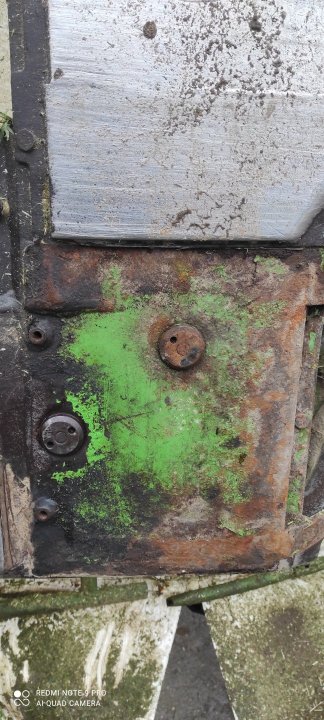

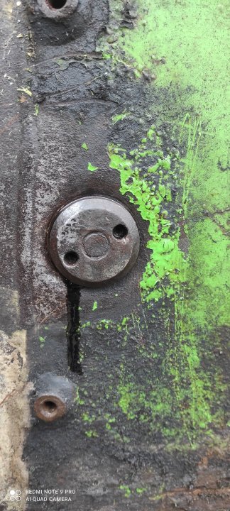

Witam, mam pytanie odnośnie wycieku oleju z tego miejsca co na zdjęciu kosiarki SaMasz. Od czego to jest i czy można to dokręcić. Znajduje się to pod płoza. Pozdrawiam
Wygląda na korek spustowy wlewowy powinny być 2szt jeden na samym dole listwy drugi wyżej ok 70-80 cm nad ziemią przy ustawionej listwie w pionie. U mnie w khunie tak jest. Dokręcić ewentualnie oring /uszczelkę zmienić

U mnie tak to wygląda, a ma Pan też kosiarkę SaMasz?

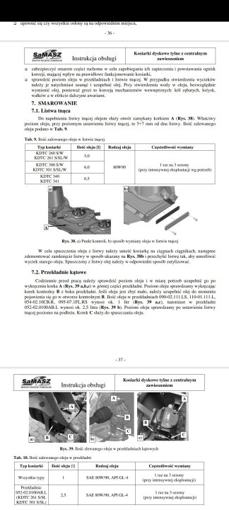

Według katalogu to tutaj się wlewa olej
