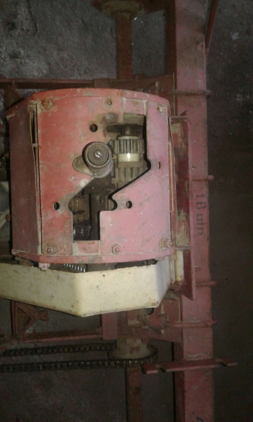

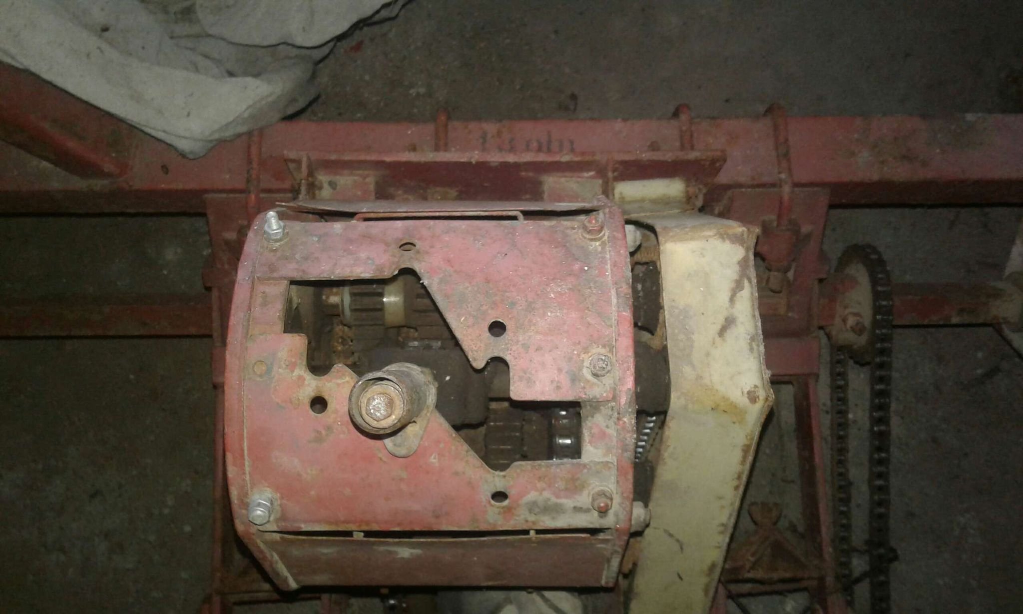

Który to rok mój z 1975 nie ma przekładni, tylko łańcuch przełożyć można , bo są dwa rodzaje  zębatek
żebym ja to wiedział, kupowany był 80 któryś na spółkę na 3 gospodarzy. Tak są te zebątki, to są całe koła z klinem,  tylko idzie kupić z plastikowym klinem i trzeba od razu przerabiać bo ten plastikowy po 1 ha idzie spać
Nie ma tabliczki na ramie ,ta przekladnia ma napęd z jednego koła, u mnie każde koło napędza trzy sekcje ,                                                                                                                    Chodzi Co o te plastikowe kołki 6  milimetrów ,przy każdej sekcji , one są po to żeby nie przeciążyć sekcji, jak nie ma kamieni to nie pękają, jak kamień wpadnie między kólko podporowe sekcji a płoze to pęknie,
o to to, dokładnie o tym mówimy, wystarczy nieraz niewielki kamien i tryb mówi papa, powiem ci że sprawdzę na tej tabliczce może będzie, u mnie są 2 skrzynie po 2 stronach i właśnie sianie zmienia się poprzez ustawienie tego, tylko nigdzie nie mogę znaleźć poszczególnych ustawień, ty masz poprzez te łańcuchy nie? to masz 2 przełożenia jak się nie mylę
Jedź powoli po betonie i zobacz co ile spadają nasiona i już masz nastawy. Co do tych nowszych wg instrukcji są trzy gęstości. I teraz nie wiem czy przypadkiem nie jest tak że mamy na kole duży a wałek małe, przekładamy łańcuch i jest na kole małe a na wałku duże, a jeszcze można przesunąć koło zębate na wałku i wychodzi na kole duże i na wałku duże.
rocznik 77, napęd od dwóch kół tzn jedno koło napędza 3 sekcję
będę musiał tak zrobić bo inaczej tego nie sprawdzę
Na ubitej zemi zrobi rowek i bedziesz wiedział co ile, na betonie poprzesuwaja sie nasiona
Ja nie mam  przekładni tylko dwie pary zębatek, które są przerobione , sieje co 20,5 cm, sieje 2-3 cm , w tym roku o cm płyciek=j bo zapowiadali że może popadać i spadło 12 mm przez dobe
Edytowane przez miwigos
jasne, nawet 1,5 niektórzy sieją w obawie przed zaklepaniem, głębokość regulujesz tylko głównym cięgłem?
Cięgno mało co da bo sekcje są na łańcuchach. Głębokość ustawia się opuszczając redlice względem sekcji. Przynajmniej tak jest w tym  bez przekładni,
a no chyba że tak, nie wiem będę próbował, jedyne co się boję to o przykrywanie nasion bo mokro jak cholera
