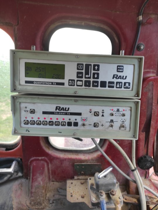

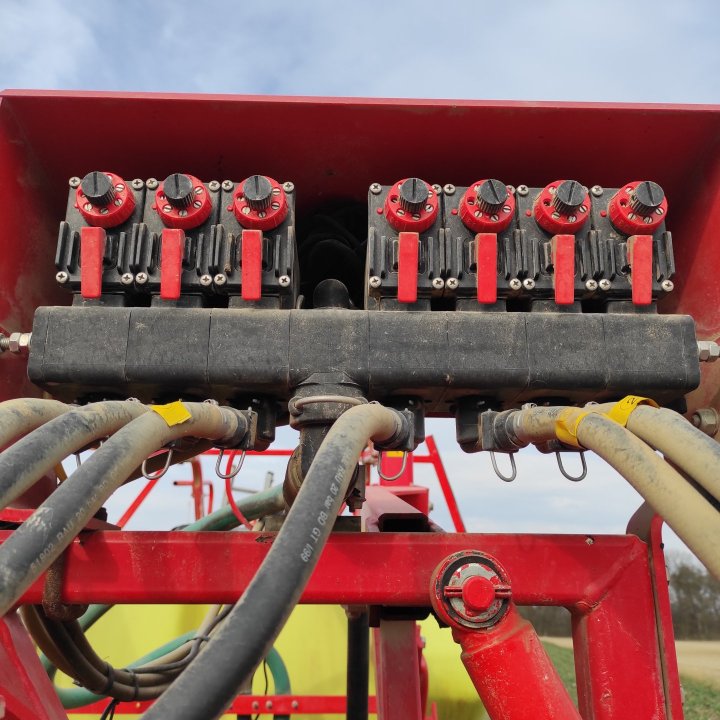

Witam posiadam opryskiwacz rau . Jak ustawie na sterowniku 200 l/ha i auto to podczas zamykania sekcji bardzo spada ciśnienie , jak już pryskam na 3 z 7 sekcji to jest bardzo niskie .czy tak powinno być ?
Oto elektrozawory i sterownik

Ale jemu cisnienie spada a nie wzrasta , przerabiałem podobny problem  amazone ze sterownikiem Mullera i tam trzeba było wybrac w sterowniku odpowiednią armaturę .
