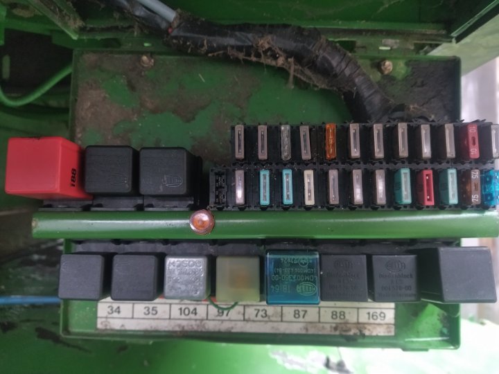

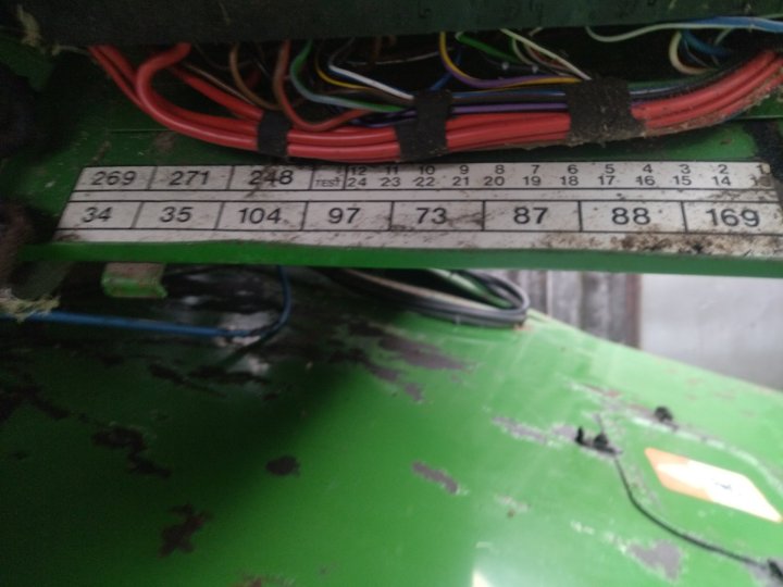

Witam. Posiada ktos może schemat bezpieczników który jest od czego oraz od czego jest to wolne miejsce w bezpiecznikach. Od czego jest ta lampka na środku?  I jeszcze nie działa mi brzęczyk od czujników awaryjnosci itd. gdzie on się znajduje?
Nie wiem ale w 10xx jest na samym dole (  przy podłodze )   konsoli ze wskaźnikami  , są w niej  wycięte dwa otwory przez które wydostaje się dzwięk z dwóch brzęczyków .
Mam schemat od 1177h4 i widze że  jest to samo. Co do awarii to jaka masz na mysli? U mnie zwykly klakson alarmuje o zapchaniu czujnikow na wytrzasaczach i sieczkarni. Wolne miejsce jest do sprawdzenia bezpiecznikow
Masz 2 rodzaje sygnalizacji. Jeden poprzez klakson a drugi poprzez brzeczyk który się znajduje na dole po prawej stronie pulpitu. Umnie wystarczy załączyć zapłon i jak odepniesz przewód od czujnika to wtedy załącza klakson oraz brzeczyk. Brzeczyk powinienes też miec cały czas słyszalny po przekręceniu kluczyka na zapłon aż do momentu kiedy nie odpalisz kombajnu.
