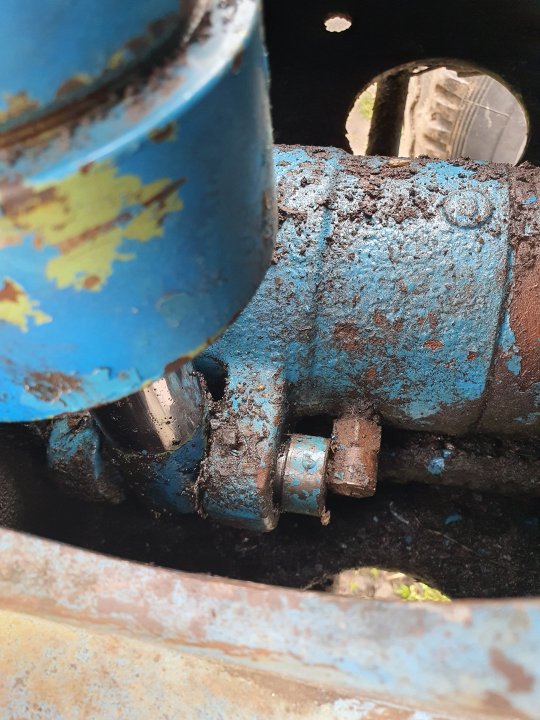

tam nie ma chyba nic skomplikowanego wyjmujesz silownik odkrecasz tą duża nakretke z przodu pluga i powinno zejść, a może trzeba rozebrac mechanizm przerzutowy tyle że u mnie go nie ma
są u ciebie kalamitki do smarowania?
Problem właśnie w tym że nie mam jak wyjąć dolego bolca od silownika bo w rame jest wkręcony ala bezpiecznik i brakuje miejsca ani tego ani tego nie ma miejsca żeby wyjąć
Temat ogarnięty teraz problem z zdjęciem wierzyczki.  Bezpieczniki 2 szt wykręcone silownik wykręcony a wierzyczka ani drgnie. Jakieś pomysły na zbicie tej tuleji w wierzycce?
