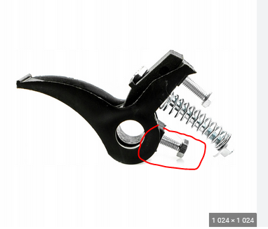

jutro chce siac a widze ze w siewniku (poznaniak r'86) jedno z denek nastawnych nie "podnosi sie" po ruszaniu ta srodkowa dzwignią. Wszystkie inne ładnie równo pracują otwórz-zamknij a to jakby sie blokowalo, pomagam sobie srubokrętem zeby je podnieść  - co na szybko mozna zrobic aby je poprawic? narazie lekko psiknąłem WD40 i probowałem poodginać tą obudowe metalową. Srubami nie kręciłem(ani spręzyny).  Jakby w ogole  dno sie nie ruszało to bym wiedział ze to wina zaznaczonej sruby a tak to jakby cos je blokowalo
