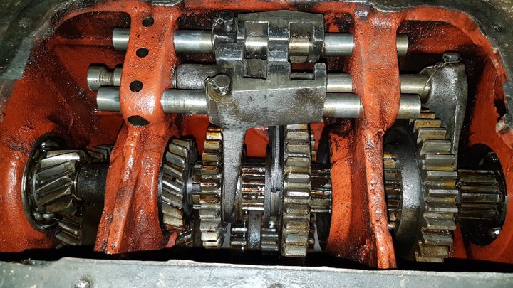

3 godziny temu, maniekc360 napisał:
Przecież widać że w skrzyni jest piękny zielonkawy Hipol 6.
Właśnie te oleje ,,podróby " po jakimś czasie użytkowania ,,ważą" się, w górze ładny klarowny, czysty, w spodzie syf.
Najnowsze wieści z frontu: syf spuszczony, skrzynia wymyta w miarę możliwości. Załączam zdjęcie.
Wodziki wreszcie zaczęły chodzić. Raz lżej raz ciężej, tak jakby w zależności od ustawienia reduktora.
Hipol by Orlen zamówiony :).
najpierw to wszystko wypłucz   poryskac nafta  wypłukać aż do czystości przemyć rygiel na wodzikach bo on moze blokować wszystko potem wycofać wodziki i wyjać sprężynki umyć uważać na kulki żeby nie poszły na dół i prawdopodobnie powinno działać
