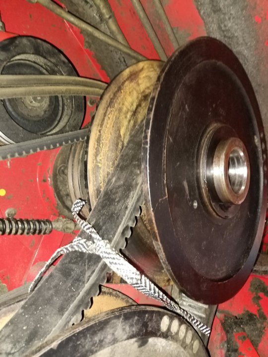

Witam. Przejrzałem wszystkie tematy na temat MF i droninborg i nie znalazłem odpowiedzi na mój problem a mianowicie:
Mam problem z rozebraniem koła wariatora młocarni. Próbuje zdjąć zewnętrzna tarczę koła bo z tamtad olej wycieka uszczelniacz padł.
Tarcza koła się przesuwa do brzegu tego wewnętrznego cylindra i słychać metaliczne stuknięcie i dalej nie idzie
Czy tam gdzieś jest jakies zabezpieczenie ukryte czy trzeba to wszystko z osi zdjąć i wtedy się rozmonuje może ktoś to naprawiał i coś podpowie
Na logikę to to koło powinno się łatwo rozmontować żeby np wymienić pas ale nie idzie proszę o podpowiedź

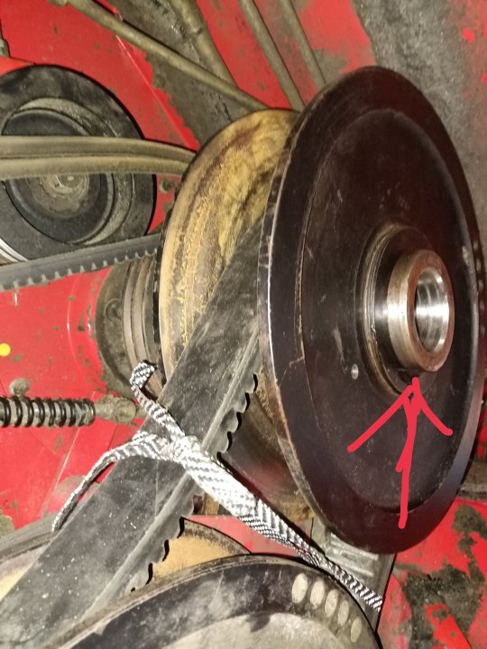

Chodzi o to koło pasowe
Górne koło musi się rozebrać do zmiany pasa inaczej nie ma możliwości zdjąć tego pasa ani żadnego innego ani od napędu wentylatora ani od separatora bo wszystko jest za tym pasem głównym. Zewnętrzna tarcza powinna wyjechać i się dać zdjąć tak mi się wydaje

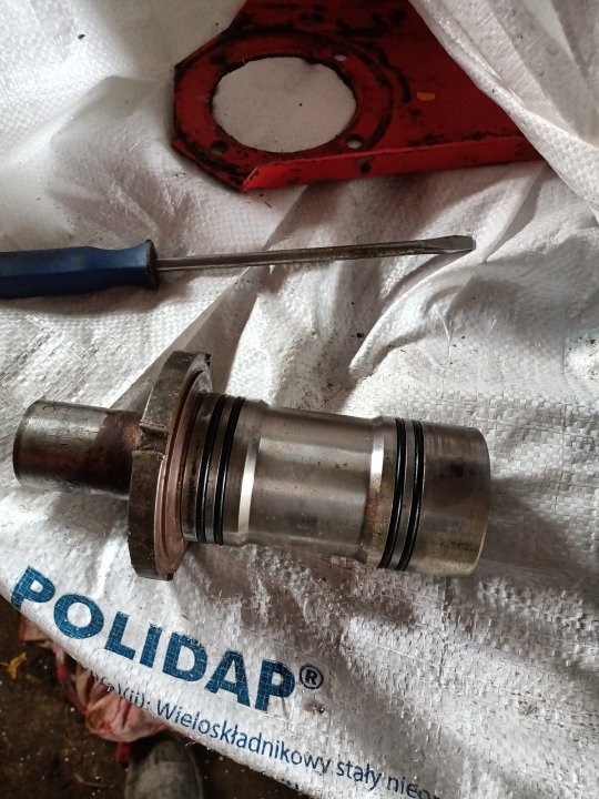

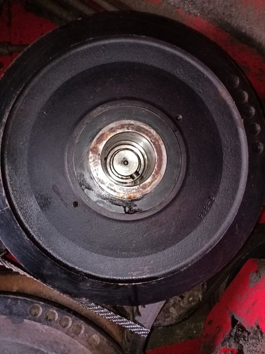

Wewnątrz tulei wygląda to tak a w tuleje się wkłada ten tłok hydrauliczny i nakręca się na os wewnątrz tulei a tarcza koła porusza się na tulei zaznaczonej strzalka

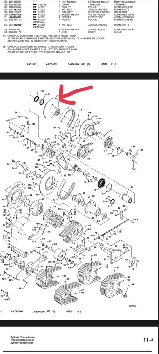

W katalogu tak to wygląda chodzi o tarczę koła zaznaczona strzalka
