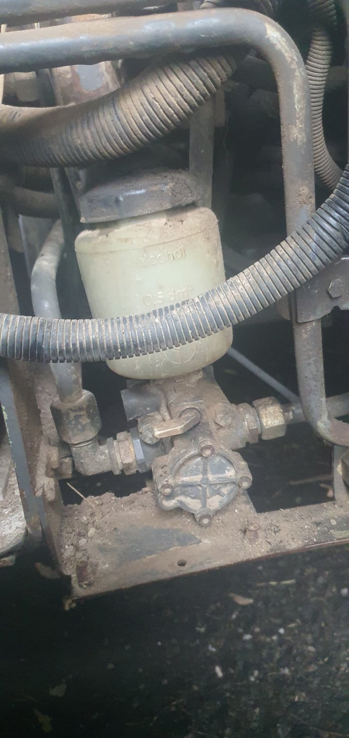

Fendt 800 favorit objaśnienie działania.
Witam czy mógłby mi ktoś wyjaśnić zasadę działania i użytkowania tych elementów w fendzie 800 favorit.
1 to zbiorniczek na alkohol W instalacji pneumatycznej .  Instrukcja niewiele o tym mówi.

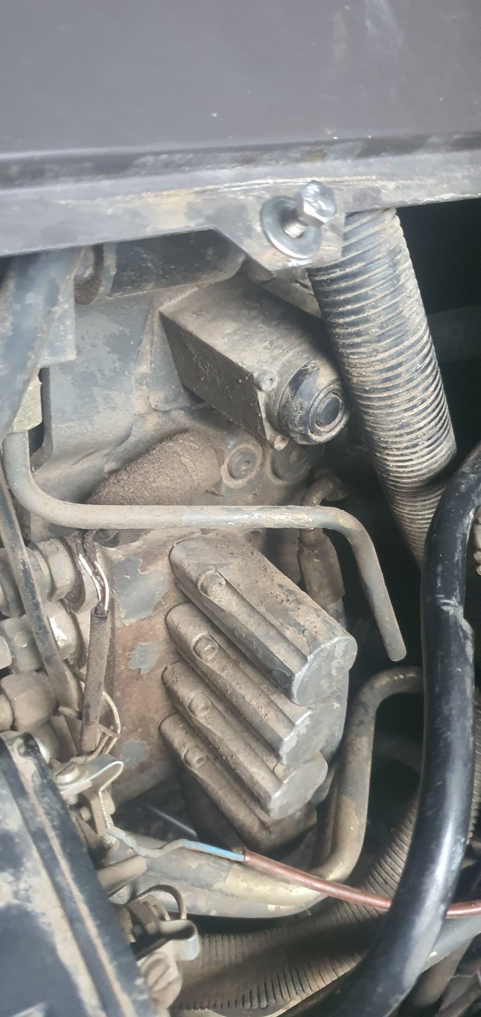

2 jakiś przycisk gumowy z drugiej strony tej cewki jest taki sam ,
Może mi ktoś wytłumaczyć jak tego używać?
Ten odmrażacz jest szeroko stosowany we wszelkich fortschrittach. Podobno nie leje się czystego spirytusu bo coś tam... Teraz gdybam więc potwierdź to w innym źródle. Przycisk to wnioskując po innych cewkach albo zwykła osłona suwaka, albo osłona która służy jako awaryjne ręczne sterowanie zaworem. W belarusie mam takie coś w ehr. Możesz opuścić podnośnik bez prądu i zapalania.
