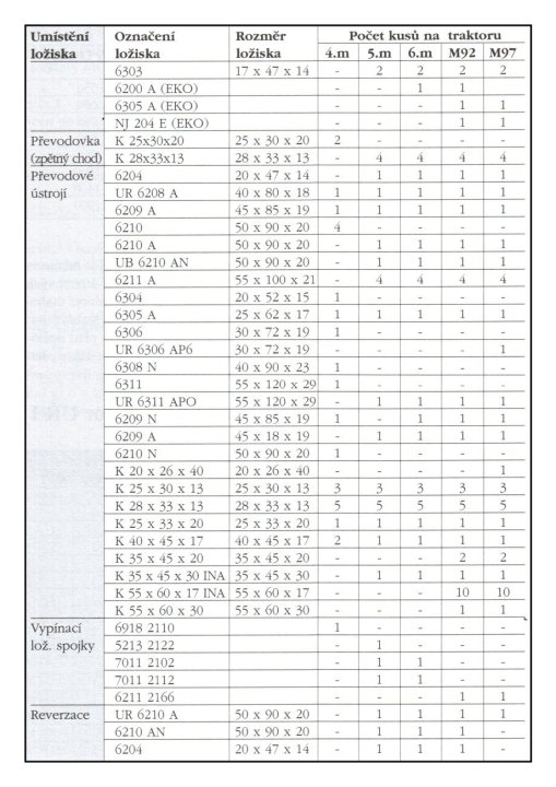

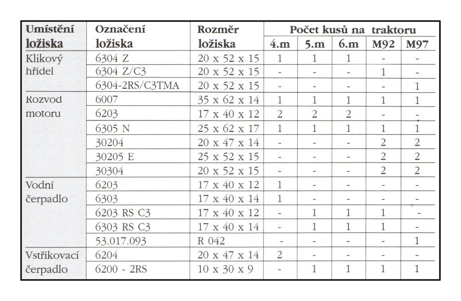

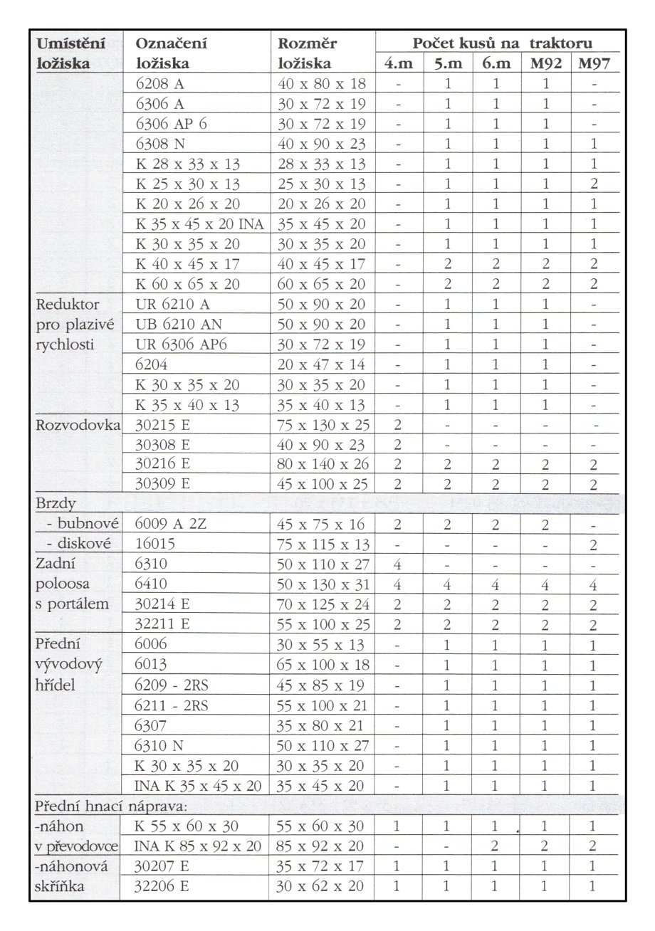

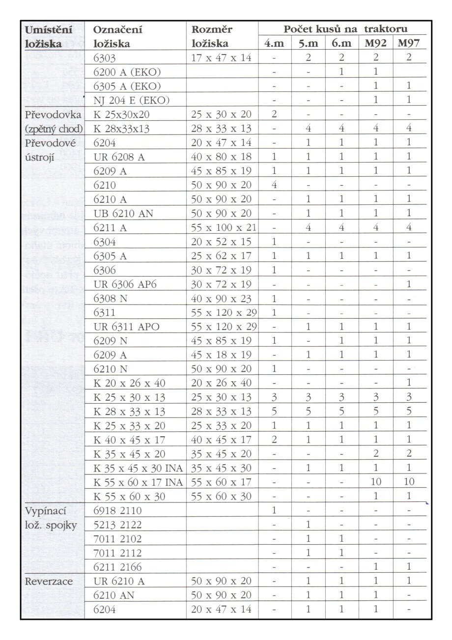

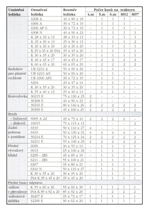

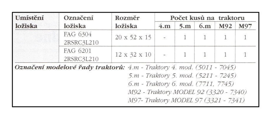

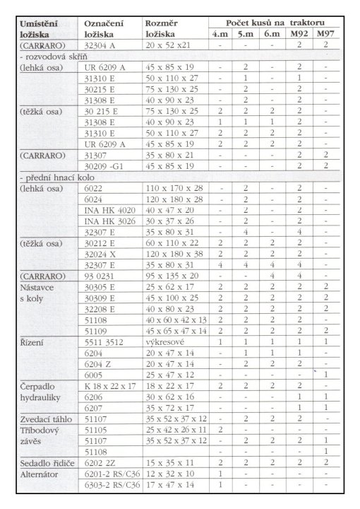

Różnice w łożyskach w załączeniu.
Carraro było montowane od 1995 roku a do tego momentu były montowane osie Zetor we współpracy z Vlkanovské strojárne - VS Nápravy (obecnie STETEX). Co ciekawe firma ta nadal produkuje te osie. https://www.stetex.sk/hnacie-napravy-1
Przed M92 również można spotkać ciągniki z eksportu wyposażone w orbitrol.
Pompa hydrauliczna przy silniku pojawiła się wraz z modernizacją M92 jako wyposażenie opcjonalne. Była montowana zamiast tej w przekładni głównej tylnego mostu.
