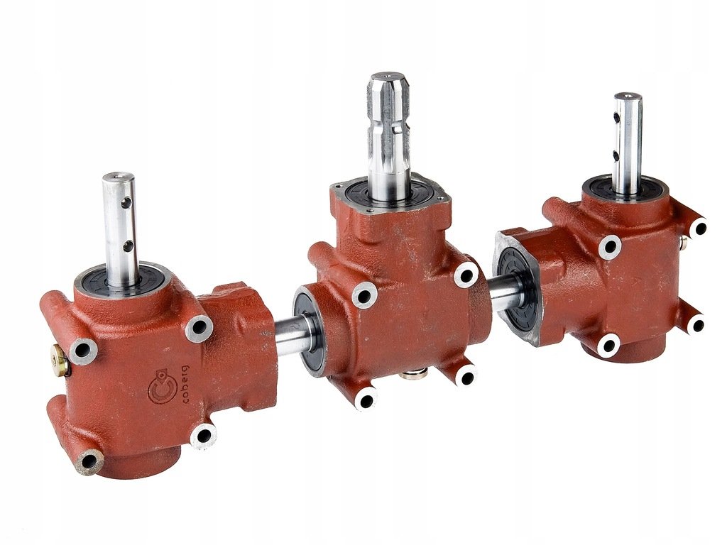

Witam , czy jakoś da radę wymienić łożyska w tych przekładniach i przejrzeć tryby  ??? Bo u mnie mają spory luz :/  Nie widzę , aby można było  rozwdwoić obudowy :/ Robił ktoś to ?? Zdjęcie pożyczone z internetu , ale posiadam takie same ;)

a segery są na walkach czy w obudowach
Szczerze nic jeszcze nie rozbierałem :/ Bo u mnie jest to tak zardzewiałe jutro się za to wezmę ;)
Ja to rozebrałem, samo wybicie śrub mocujących z tych otworów to już jest wyczyn, ja przecinałem wzdłuż  i dopiero jakoś udało się to wybić. Demontaż bardzo łatwy, pod simeringiem nasz seger- łożysko. Samo się rozchodzi. Ogólnie przekładnia badziew- ja wszystkie tryby przypunktowałem bo się rozjechały i kliny powypadały- polecam Ci to samo.
No już dziś rozebrałem :) Wybicie śrub mocujących to był pikuś  z tym co miałem z wyjęciem łożyska i wql trybów :P Fakt wszystko się rozjechało , ale tryby wyglądają jak nowe ... nic nie ma zużycia , aż jestem pod zdziwieniem :) Ale tak szczerze mówiąc to przecież żadnego oporu nie ma :)
