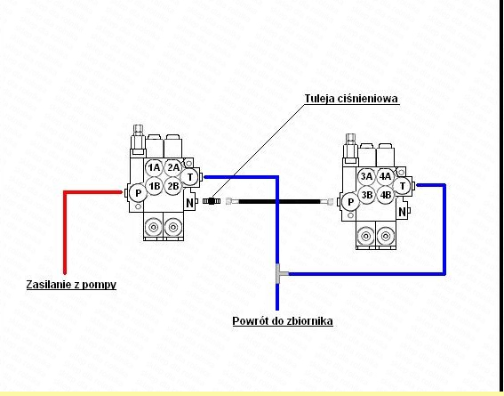

Witam panowie co może być przyczyną że tur przestał działać działa tylko gdy rączka od wyjść hydralicznych jest włączona na jedno z nich zasilanie rozdzielacza jest za pomocą trójnika podpięte między pompę a rozdzielacz a powrót oleju pod tylny korek w podnośniku.wczesniej wszystko działało niezależnie od siebie tur jest firmy hydrospaw rozdzielacz 3 sekcyjny
3 godziny temu, robert1226 napisał:
Jak za pomocą trójnika? W takim przypadku olej ci idzie tam gdzie ma lżej .by było dobrze musisz rozdzielacze połączyć szeregowo.
Nie mam pojęcia działało tak to 3 lata z dnia na dzień coś przestało szeregowo masz na myśli podpiąć najpierw rozdzielacz tura potem potem powrót z tego rozdzielacza do zasilania tylnego podnośnika?
5 godzin temu, robert1226 napisał:
Dokładnie.
A przedtem ten rozdzielacz pod plecakiem działał  normalnie , bo może jakiś zacięty był .
Wszystko normalnie działało podnośnik z tyłu jak i wyjścia hydrauliczne
1 godzinę temu, robert1226 napisał:
To ci powiem ze dziwne rzeczy ci się działy,  bo to nie powinno działać.
Czemu nie powinno skoro w układzie było ciśnienie z dnia na dzień przestało myślałem że coś się zepsuło
Bo większość rozdzielaczy posiada otwarty przepływ i jeśli nie jest wysterowana żadna sekcja to olej wraca do zbiornika. Jak zasilisz takie rozdzielacze przez trójnik to żaden nie będzie działał, chyba że wysterujesz obydwa w tym samym czasie. Więc to dziwne że jakoś to działało....

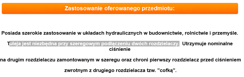

Tak, tylko w takim przypadku musisz mieć zamontowaną tuleję ciśnieniową przy rozdzielaczu tura, schemat masz na dole strony
https://sklepdlarolnika.pl/pl/p/Tuleja-cisnieniowa-do-rozdzielacza-hydraulicznego-P40-Badestnost/15742
Edytowane przez jacor73
Raczej odwrotnie, przy połączeniu szeregowym tuleja jest potrzebna. Podłączasz zasilanie z pompy do rozdzielacza tura i przez tuleję ciśnieniową podłączasz drygi rozdzielacz. Równolegle raczej to nie podłączysz, bo nie uzyskasz ciśnienia na wejściu drugiego rozdzielacza, wszystko będzie szło powrotem pierwszego.
Typowe połączenie szeregowe to tak jak autor napisał. Zasilanie pod rozdzielacz tura, powrót z tura pod zasilanie oryginalnego rozdzielacza w ciągniku. Nie wiadomo jaki rozdzielacz jest przy turze, a nie w każdy da się ta tuleję wkręcić. Są rozdzielacze które utrzymują ciśnienie bez żadnych dodatkowych akcesoriów i je można połączyć równolegle, w przypadku innych można to zrobić za pomocą dzielnika strumienia. Dziwne jest to że to wcześniej działało na trójniku, a teraz nie...
