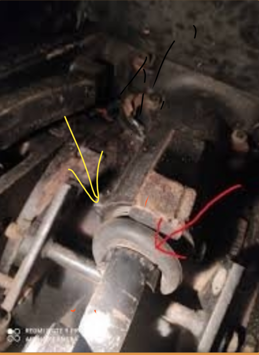

W którym miejscu dokładnie się znajduje?
Pod zaznaczoną gumą. Z lewej strony w korpusie, jest wkręt zabezpieczający (na imbus), który trzeba poluzować przed regulacją nakrętki sprężyny
Nie widać tam żadnego wkręta są tylko dziurki w koło.
