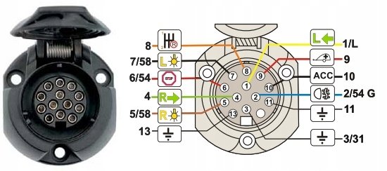

Zaletą gniazda 13 pin jest wielkość styku i łatwość podłączania. Nie musisz się już szamotać z wtyczką. Tutaj przykładasz przekręcasz i jest spięte. Dodatkowo sąsiad pewnie nie ma takiego złącza więc już nie pożyczy przyczepy i można zastosować lampę cofania w przyczepie.
Jak pierwszy raz podczepilem do passata przyczepke to zapalila.mi sie kontrolka od przeciwmgielnych z tylu i od tempomatu. Po tym incydencie tempomat przestal dzialac. We wtyczce od przyczepki bolce wyłażą i gdzies zwarcie zrobilo. Pozniej musialem gniazdo zmienic w samochodzie i wszystko pooznaczalem sobie bo od wydechu wszystko czarne bylo. Wymiana mi zajela troche bo pierwszy raz w zyciu to robilem. Stary tylko oczy zrobil bo sam nigdy nie zmienial czy to gniazda czy wtyczki. W przyczepce nie zmienilem co bylo bledem ale czasu nie mialem. Efektem byla ostatnio powtorka z rozrywki,znowu tempomat nie dziala(zmieniony czujnik stopu na nowy byl bo jego spaliło)

Brat w golfie 3 miał gniazdo 13 pinowe i pozyczyli przyczepke i zonk,ale dobrze ze znajomy mial przejsciowke
Zamień gniazdo na 13 pin. One są szczelniejsze. Tylko kup markowe gniazdo

Notabene za 90% problemów z oświetleniem przyczepy odpowiada:
kablem rozruchowym żabkami złapać ramy przyczep lub most traktora z ramą przyczepy i po problemie jeśli chodzi o "-"😊
No masa oświetlenia przyczepy powinna być odseparowana od masy karoserii. Inaczej przewodem 0,75mm2 będzie wyrównywał potencjały ciągnik/przyczepa.

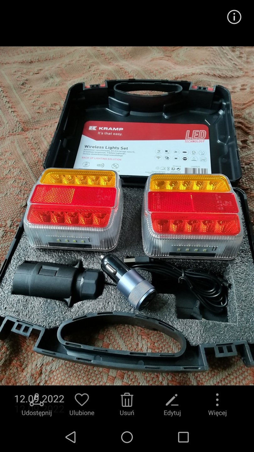

5 minut temu, Rolnik1973 napisał:
Bardzo to fajne.
Samo to, że nie trzeba ciągnąć przewodu już czyni to bardzo fajnym. Ale siewnikiem, kombajnem do ziemniaków i opryskiwaczem po drogach publicznych nie jeżdżę. Poza tym przez opryskiwacz i rozsiewacz widać światła ciągnika. A prasa, przyczepy i rozrzutnik mają "swoje" oświetlenie. Więc nie bardzo jest do czego to zakupić
