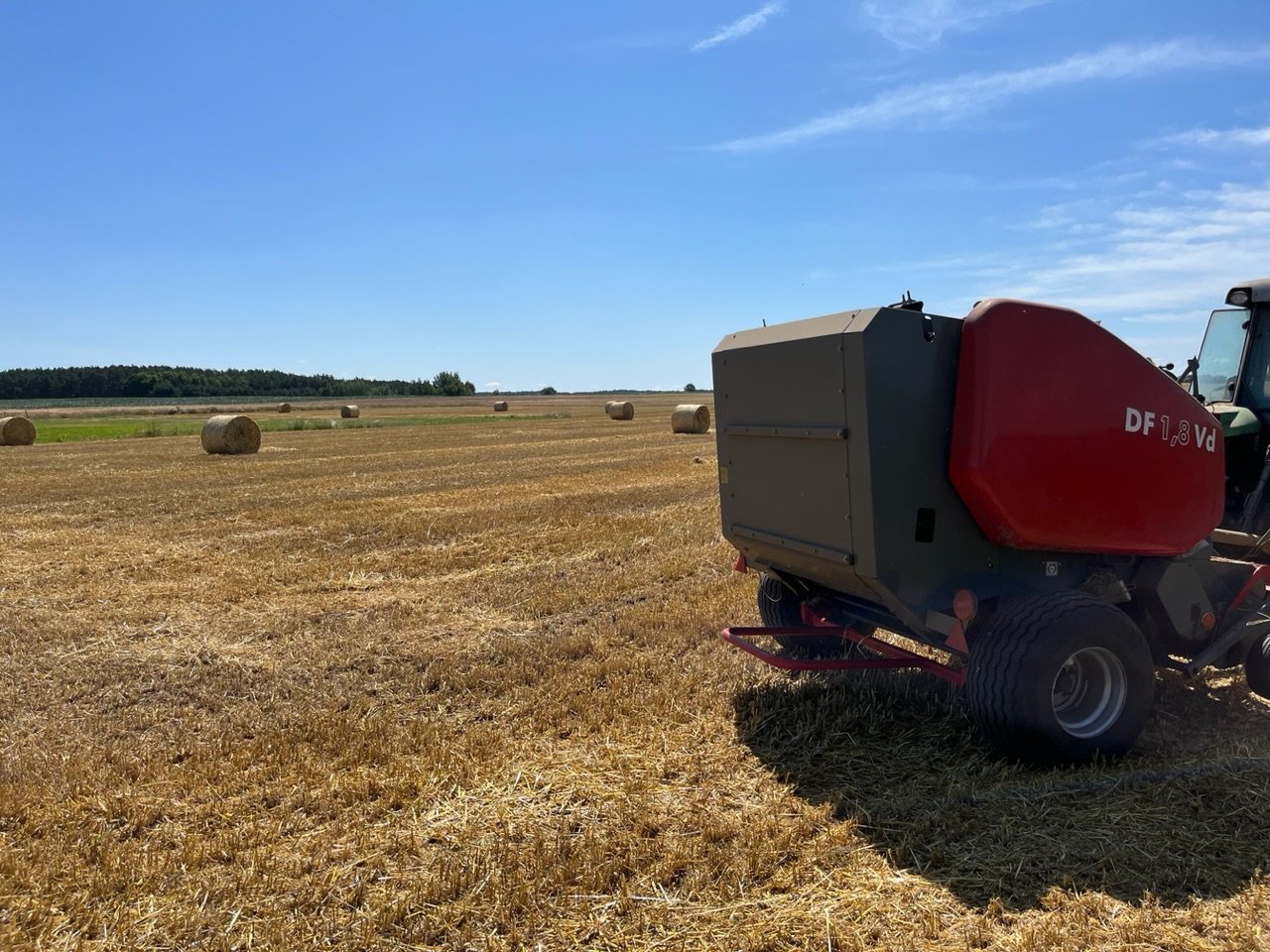

7 minut temu, Łolek napisał:
Z 2 hektarów 11 bel 🙆‍♂️
Za mocno scisniete🤔
15 minut temu, superfarmer02 napisał:
Jak ładna słoma to do 20 kulek na godzinę zrobią a teraz to może i więcej 🤔
No to byś trochę pojeździł... a to jest dopiero jęczmień 😉
Uf,a już się martwiłem jak mówiłeś że aby z 10 bedzie😉
