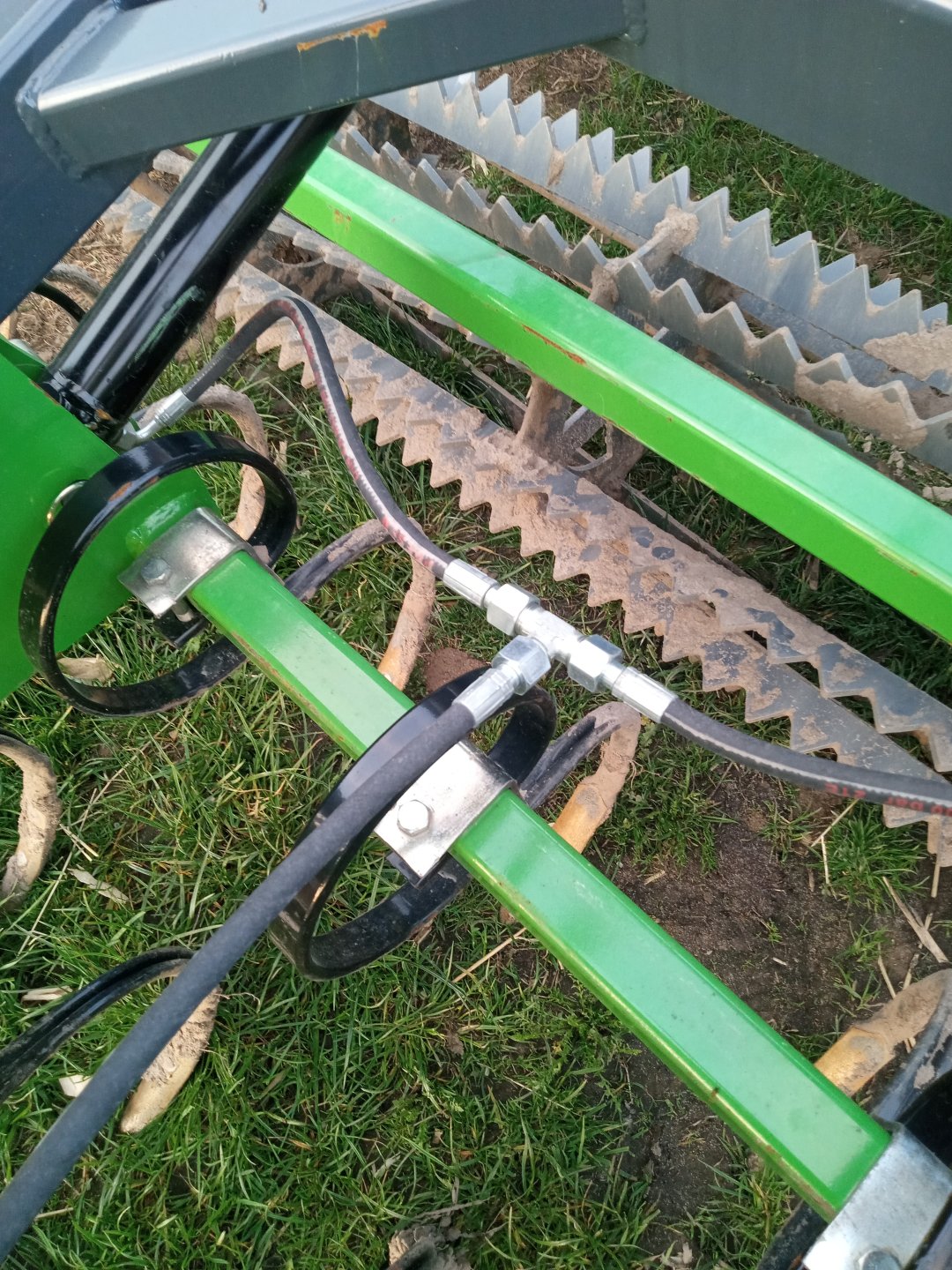

3 godziny temu, jahooo napisał:
jakim trójnikiem ? hydropak masz na jednym wężu - załóż sobie za wtyczką do szybkozłącza
No za wtyczką miał być ale  czy przed trójnikiem to jeden uj , a nie będzie przeszkadzać i mnie podatne na uszkodzenia
mozna wiedziec co kombinujesz? nie chce mi się szukać.. @Aktywnyrolnik7245
A no muszę założyć zawór dławiący ,bo za bardzo hula hydropak

a założyłem też. zwykły trójdrozny... są takie fajne z takim potencjometrem, ale drogie.
ustawiłem i teraz łagodnie mi ...opada...
Taki mam zamiar założyć
https://zychar.pl/sklep/zawor-dlawiaco-zwrotny-wrfu-90-1-4bsp-warynski?gclid=CjwKCAjwue6hBhBVEiwA9YTx8CIOBfFN-bfMI3JoIBCm1pgag0eIoUnDIjN2dBbMgcCyzVdi3HcSiRoCvioQAvD_BwE
