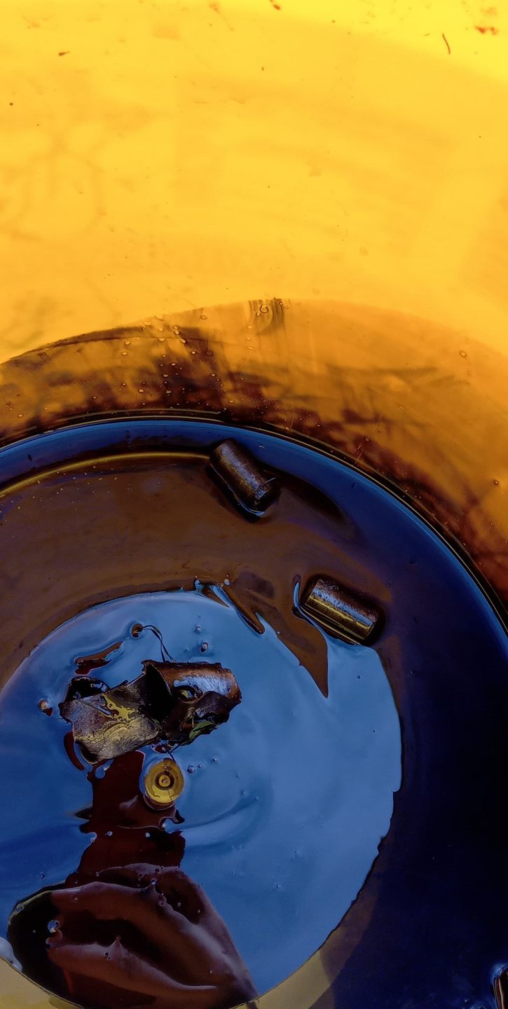

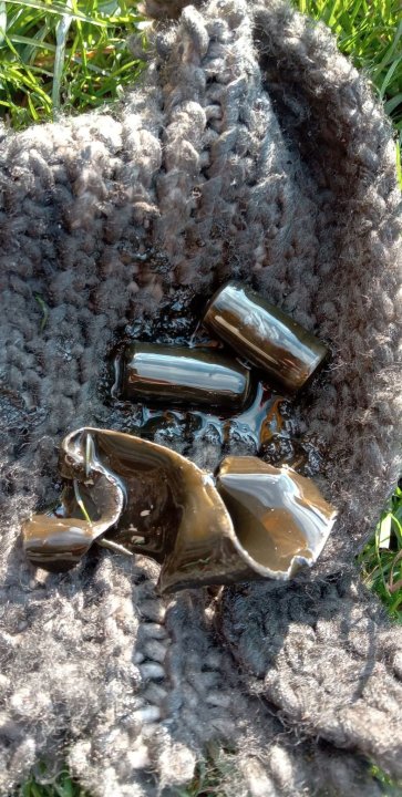

Dnia 19.11.2022 o 20:20, Gonzo65 napisał:
To są kołki i szczątki podkładki z mechanizmu różnicowego.
 Teraz Pytanie czy mogło ich wysypać się więcej i wszystkie nie wypadły?
Tam przychodzą 2 kołki, 3 podkładki które zabezpieczają kołki przed wypadnięciem, zabezpieczają też śruby przed odkręceniem, jest ich 6.
Mogły się te śruby odkręcić . Trzeba tam zaglądnąć. Najlepiej będzie chyba zdjąć dekiel z skrzyni biegów i sprawdzić co tam słychać.
