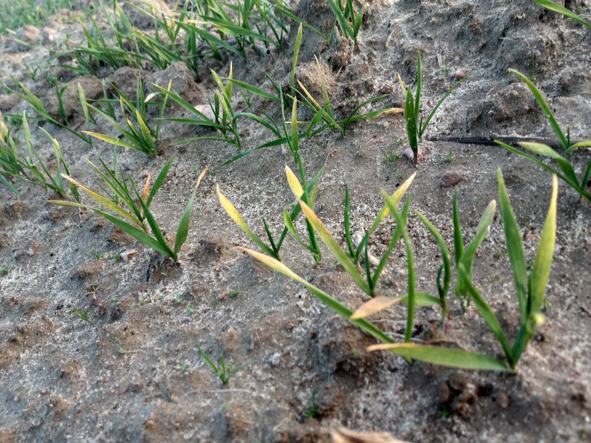

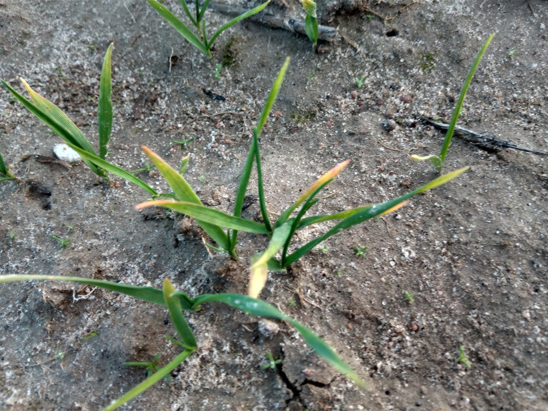

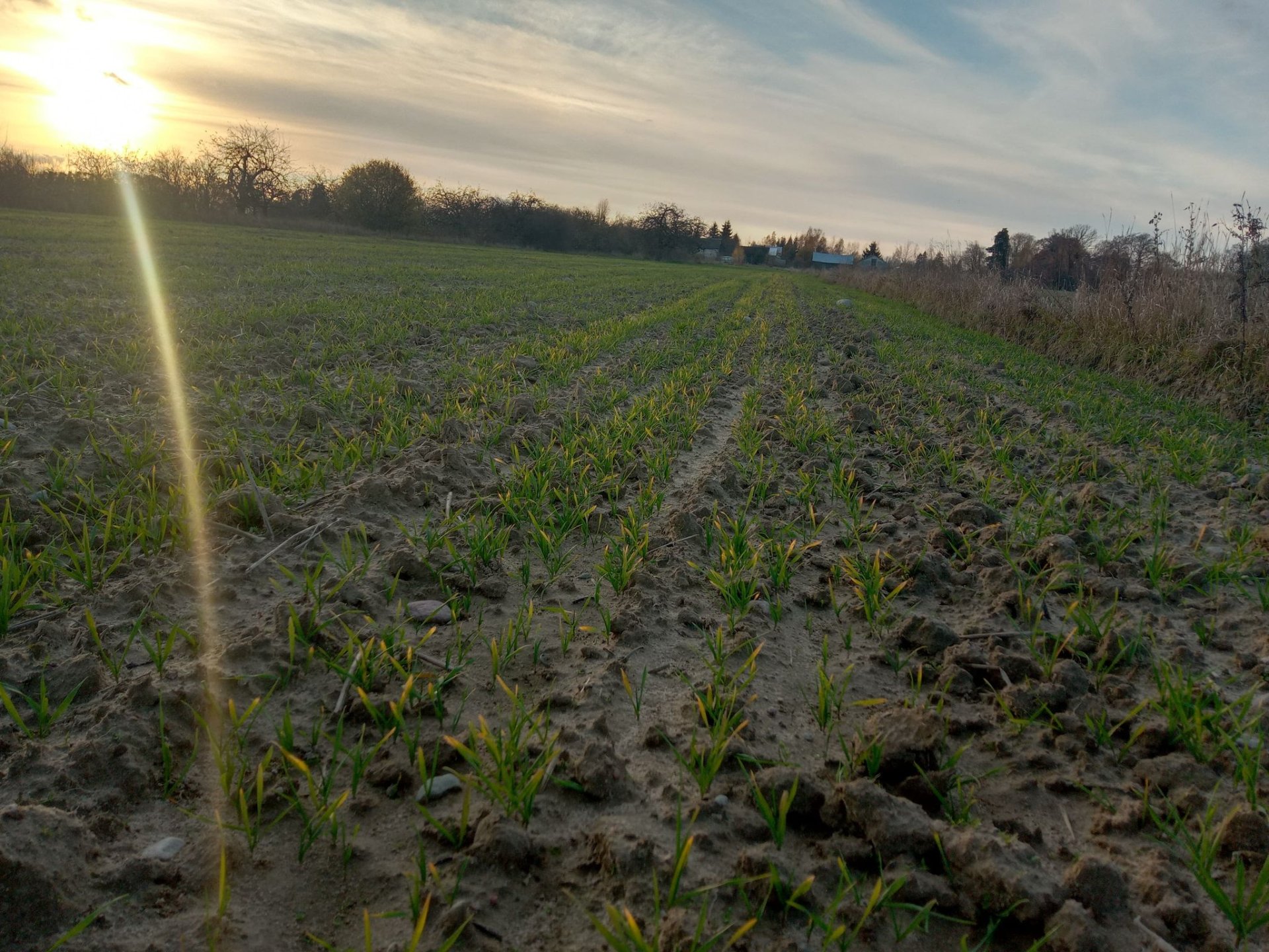

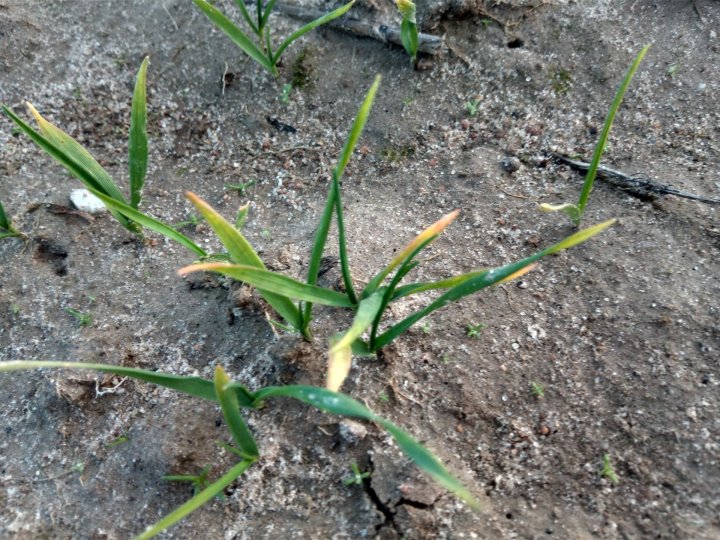

Witam na całej mojej działce zasianej Pszenicą Ostrogą Pojawiają się zółte liście i  zaczyna to zajmować już całą powierzchnię co najlepiej zrobić w tej sytuacji i czy wogule coś robić?
Dołączam zdjęcia.
Dnia 10.11.2022 o 19:33, rocco0987 napisał:
nasiona swoje czy nowe?
Nasiona kupione od Rolnika Ale pewność dobrego ziarna.
Dnia 10.11.2022 o 15:06, przemek28_28 napisał:
A co było przed pszenica? I czym było to pryskne?
Pszenżyto Tadeus Było Jeśli chodzi o Pryskanie na chwasty to Rexade
U mnie też tak się dzieje na działkach gdzie lepsza ziemia. Praktycznie od siewu ciągle pada, błoto na polu i to jest chyba przyczyna. Najgorzej wyglądają poprzeczniaki gdzie ziemia bardziej zbita.
Wykop kilka roślinek i sprawdź głębokość siewu. pH słabe. Napisz kiedy siałeś. Nie są to niedobory bo żółknie od góry najstarszego liścia. Roślina jest czymś zmęczona i teraz będą się jej łapać różne grzyby. Pewnie na niektórych roślinach jest już mączniak.
Siane 24 września
