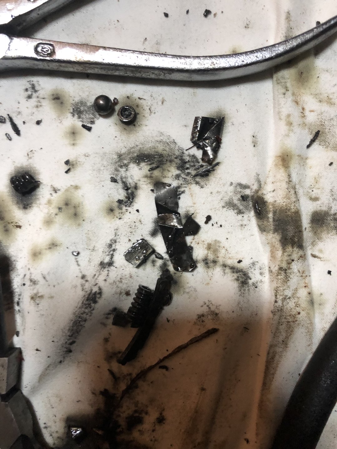

Rozebralem sprzęgło napędu powodem nie rozłączania okazało sie uszczelnienie kosza. Lecz zdjąłem tez wszystkie klapki bo bokach skrzyni i znalazłem kawałki podkładki sprężynki i kulkę spacer.png. Podejrzewam ze ta sprężynka wypadła z synchornizatora lecz nie jestem wstanie dowiedzieć się z którego przez te klapkę z boku spacer.pngspacer.pngspacer.pngspacer.pngspacer.pngspacer.pngPodejrzewam ze będę musiał rozebrać cała skrzynie. Czy mógłby mi ktoś podpowiedzieć jak zabrać się za tego typu naprawę na co zwrócić uwagę i co wyregulować po takiej naprawie. Bardzo proszę o pomoc

8 godzin temu, sylwek23111 napisał:
A że tak się zapytam, czy już kiedyś naprawiałeś jakąś skrzynię biegów?
Tak na kawałeczki przodu skrzyni jeszcze nie ale sporo rozbierałem w mf Narazie próbuje się dowiedzieć jak wyglada taka naprawa i czy próbować samemu czy szukać kogoś choć narazie jak tylko kogoś brałem to potem sam musiałem robić bo albo nie odbierali telefonów albo coś zepsuli
