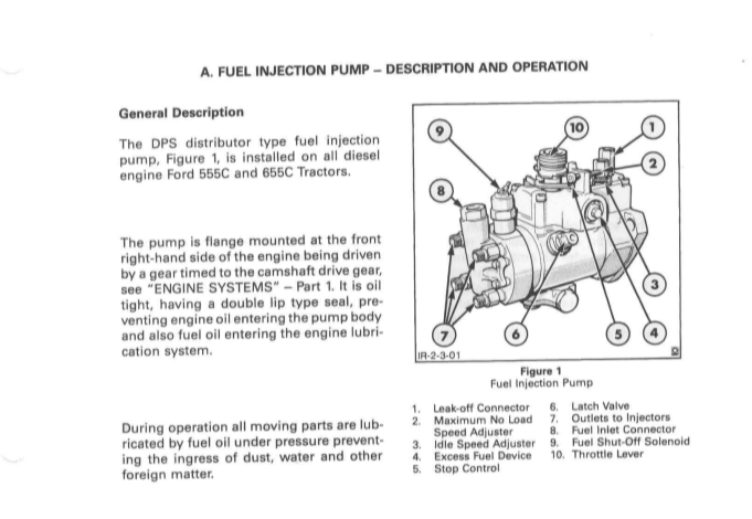

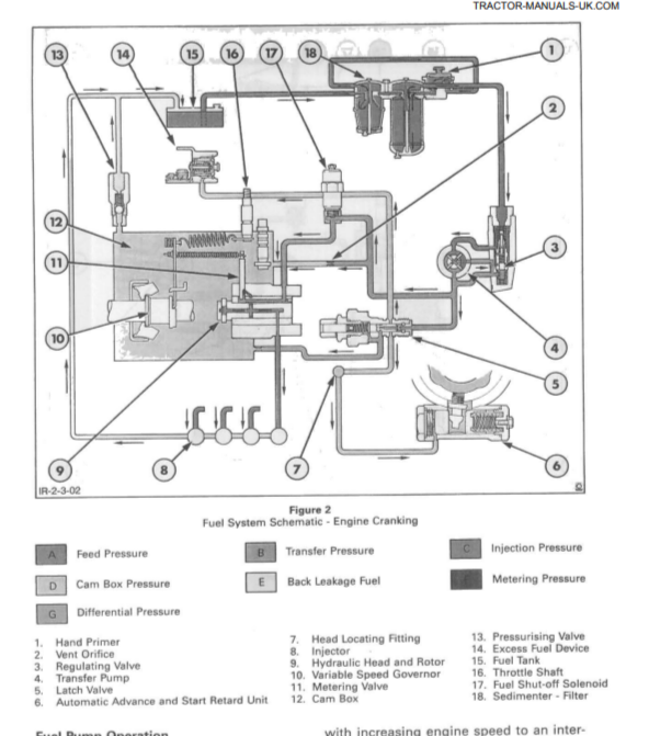

Witam. Mam problem z Fordem/New Hollandem 7740. Czasem po postoju ciągnika (nie musi być długi) nie chce odpalić ponieważ w filtrze nie ma paliwa i trzeba pompować je ręcznie. Najgorsze jest to że wygląda na to że to paliwo ucieka do oleju silnikowego. Wtryski sprawdzone, pompa była oddana do uszczelnienia i nadal to samo.
Jest jakieś inne miejsce gdzie paliwo mogłoby się dostawać do oleju? Wydaje mi się, że to jednak pompa skoro po postoju nie ma w niej (i filtrze) paliwa.
23 minuty temu, pawelkx napisał:
Tylko że wydaje się że ręczna pompka nie ma dostępu do oleju, jest tylko przykręcona do bloku
To jak jest napędzana?
4 minuty temu, pawelkx napisał:
Sprawdzę, dzięki
Pęknięta membrana.
