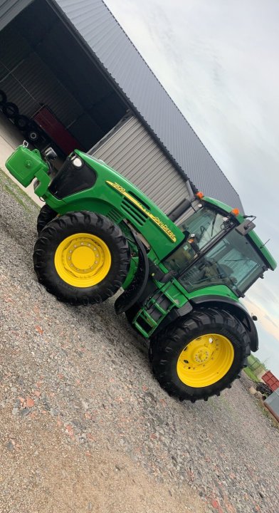

W ciągniku widocznym na zdjęciu tj 7820 pojawił się problem z układem (chyba) paliwowym lub elektrycznym, lecz do tej pory nie jest to pewne
Przez pewien czas wyskakiwał błąd filtra paliwa , spontanicznie lub wtedy gdy pracując w polu traktor dostawał większego obciążenia ,lecz błąd był ignorowany gdyż filtry były wymienione na nowe
Dzisiaj pracując w polu nie dało się ujechać 50m bez awarii , pracując z pługiem ciągnik zaczął przerywać podczas jazdy, ginęły obroty silnika a traktor na sekundę przygasał.
Obroty nie były wgl sczytywane bo w miejsce obrotów pojawiały się - - - - - a podczas tego wyskakiwał błąd układ łączności , w międzyczasie również pojawił się błąd, lecz nie zawsze ,regulatory operatora
Zostały sprawdzane bezpieczniki lecz nic to nie dało
Był również pomysł z układem paliwa , zostały zakupione i założone nowe filtry paliwa ,pompka, przewody sprawdzone czy są drożne, odpowietrzenie zbiornika itd
Co najlepsze zjawisko to występuje tylko podczas pracy w polu na biegu C3/4 gdyż na takim pracowałem
 w trakcie jazdy po drodze wszystko jest w porządku (nie wiem czy ma to jakiekolwiek znaczenie jednak naprawdę jest to dziwny zbieg okoliczności)
Dodam jeszcze ze problem ten pojawił się już na wiosnę gdy ciągnik pracował na jałowych obrotach , na chwile przerwał prace silnika (nie gasnąc) i ginęły obroty oraz błąd układ łączności oraz gdy stał w garażu jakiś czas , przed odpaleniem już nie czytał obrotów ponieważ w tym miejscu tak jak i teraz pojawiały się kreski a nie 0 itd
Można powiedzieć że Problem ten wtedy rozwiązał się sam bo wszystko nagle zaczęło działać i pracować , kilkadziesiąt hektarów przerobione bez problemu , a teraz z dnia na dzień zepsuł się i przyczyna jest nieznana do tej pory
Może ktoś spotkał się z czym takim lub podobnym
Z góry dzięki
