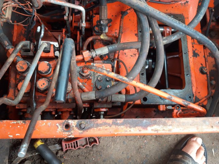

Nurtuje mnie jedna rzecz. Zmieniłem pompę na nową, ciśnienie na wyjściu jest do 180bar, ale nie ma istotnej zmiany w szybkości podnoszenia, jest, ale minimalnie. Na fotce, gdzie jest pokazany tył, przychodzi rurka z zasilania pompy i wchodzi do pietwszej sekcji od prawej, później wychodzi z drugiej na zasilanie  rozdzielacze. Czy tam jest jakaś regulacja od przepływu? Śruba jakaś tam jest, ale bez schematu nie wiem od czego i po co. Dzięki za wszelkie sugestie.

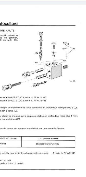

Daj maila to schemat później Ci prześlę.

Poszedł mail. Z tym pokrętłem też opisałem co i jak w mailu.

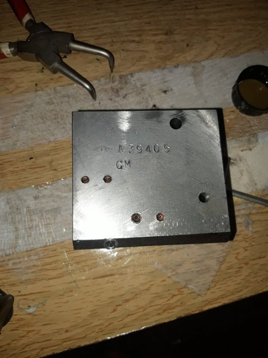

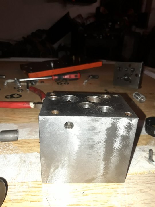

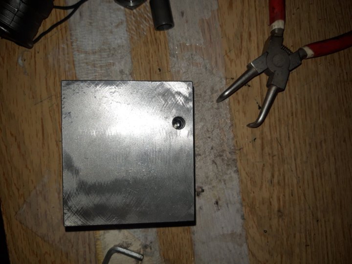

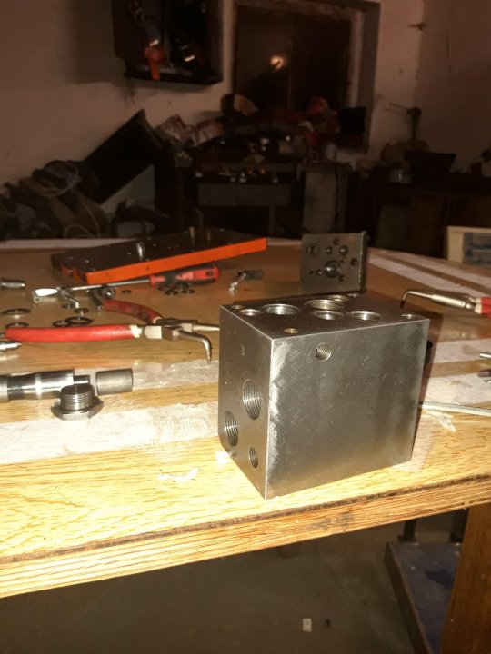

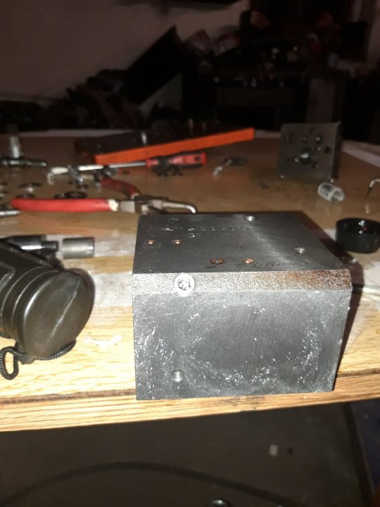

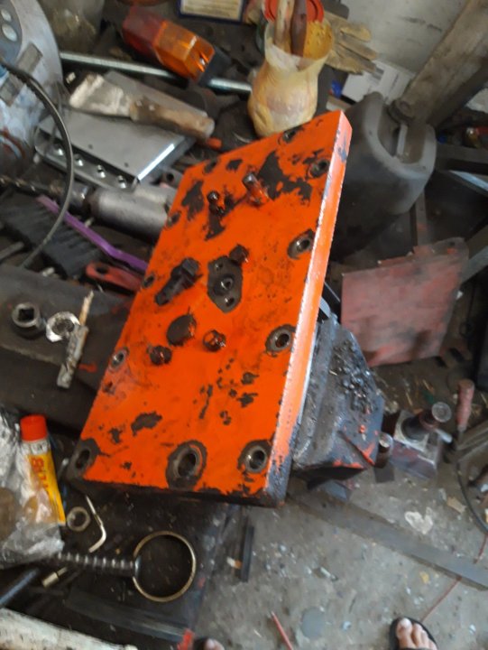

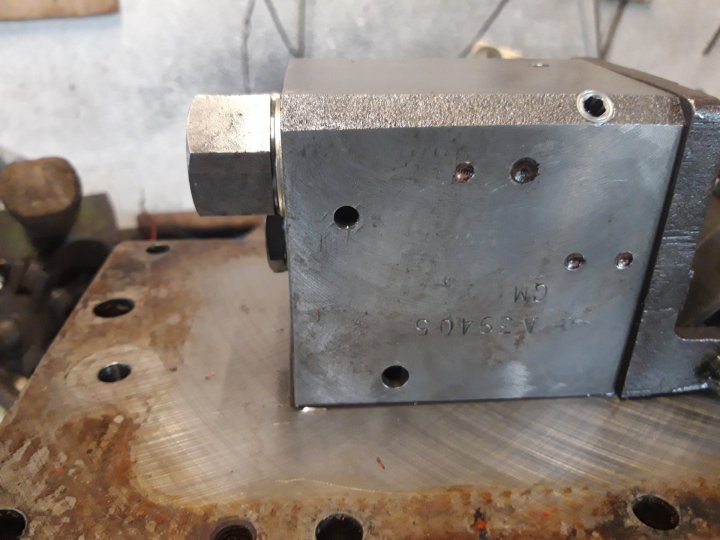

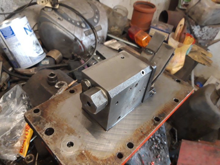

Panowie, jest zagwozdka. Rozdzielacz rozebrany, cudów tam nie ma. Jeden suwak się przycinal,  rozruszalem to z olejem i w miarę płynnie chodzi. Oringi, jeśli tam są, to całe drewniane i płaskie, ale raczej to oringi. Tylko są trzy otwory nagwintowane, ale nic w nie wkrecone nie było. Jest jedna zaślepka wkrwcana imbusem, a trzy wolne, jakby się wykrecily. Dodam, że jak jeszcze był cały z płytą i klapką, co popycha suwak, to po podaniu powietrza dmuchalo prawie z każdej dziury. Wiem, że przelewy, ale one są bez gwintu. Są dziury pozaslepiane, ale to kolkami bez możliwości wyjścia, to są od kanałów. Mam instrukcję od tego, bo dzisiaj udało mi się kupić, ale tam nie ma przynajmniej jednego otworu. Otwory pasuja na m7 i m9, nie mam nawet takich śrub, żeby sprawdzić jaki to gwint. Wrzucam fotki, może ktoś coś rozkmini. Pierwsza fotka zrzutka, ostatnia tak jakby ten rozdzielacz, że środka nic więcej nie wyszło. Dzięki.
