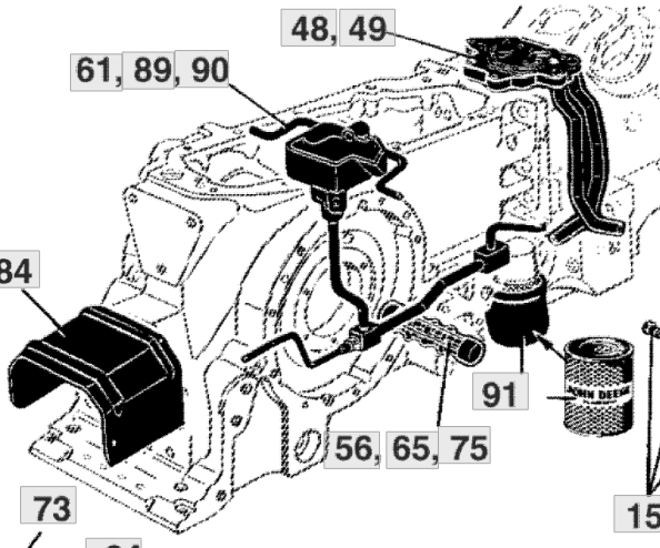

To powinna być ta skrzynia. Filtr oznaczony numerem 91 został wymieniony?

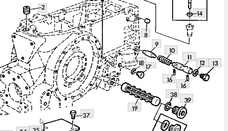

Sitko o którym mówiłem oznaczone jest numerami 56,65,75(19 na zdjęciu poniżej).
Czasem też zdarza się, że zatnie się zawór oznaczony numerem 11.
Do sprawdzenia tego sitka na pewno należy spuścić olej. Wyjąć je, przemyć, przedmuchać. W moim ciągniku było całe zabite.
