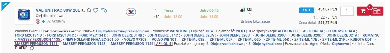

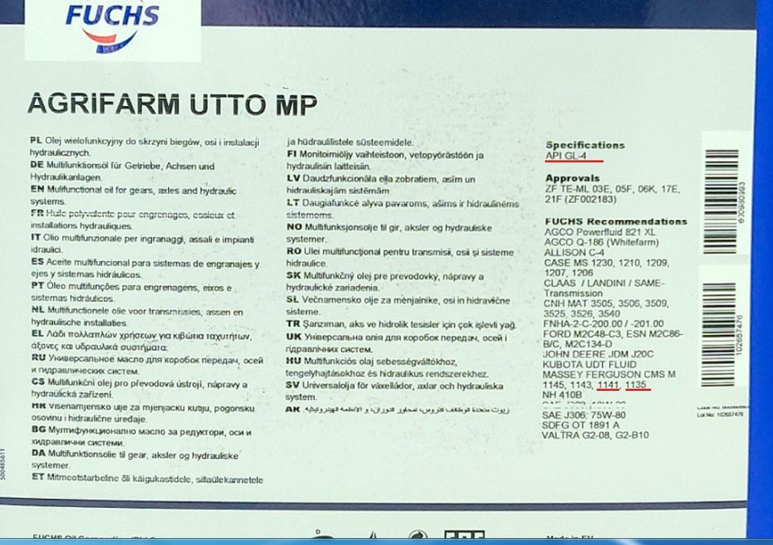

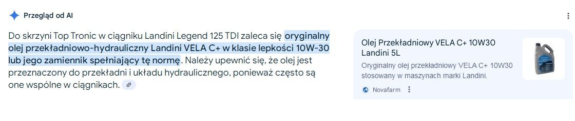

Dziękuje za tak szybką odpowiedz, filtry zamówione, ale postanowiłem wymienić też olej w skrzyni. I mam dylemat jaki olej wlać, żeby to dobrze chodziło. Czy mógłby ktoś coś podpowiedzieć odnośnie oleju?
W książce są podane parametry tego oleju (w załączniku zdjęcie). Moja skrzynia to (TOP TRONIC) czyli olej o specyfikacji MF1135-MF1141
Sprawdzałem w kilku katalogach i wszystko by się zgadzało gdyby nie oznaczenie API GL-4 te oznaczenie widnieje w książce przy innym typie skrzyni.
Proszę o podpowiedź. Pozdrawiam
