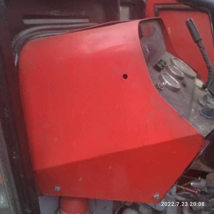

Witam, moze mi ktoś podać jaką szerokośc ma pulpit w mf oraz jak mocowana jest maska/ekran przedni i osłona akumulatora, najlepiej jakies zdjecia by były mocowań
