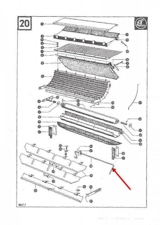

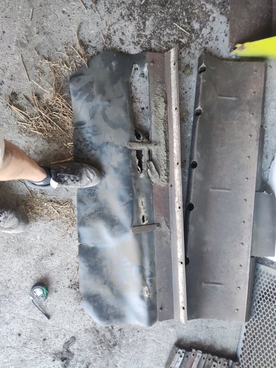

Witam, jaki wymiar powinien mieć fartuch klepiska? Mój jest dziurawy ale wydaje sie za długi tj. 360mm. Przeglądałem internet i nie moge znaleźć fartucha o wymiarach 1240mm x 360mm lub większego.

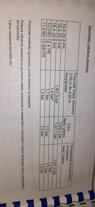

Mam jeszcze pytanko. Jakie rozmiary opon przód i tył były montowane w mercatorach?

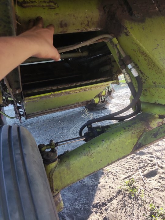

Czy może mi ktoś zmierzyć jak wysoko zawieszony jest tył kombajnu?  Najlepiej od posadzki do rury w poprzek kombajnu do której przykręcona jest tylna oś. Miałem prostowaną oś po cofnięciu w studzienkę i wydaje mi sie że tył jest za nisko. Niżej załączam zdjęcie z ww. rurą

Na zdjeciu masz opony jakie były montowane natomiast z tą osłoną to takiej gotowej wyciętej pewnie nie dostaniesz bo w sklepie sprzedają to na metry

Jeszcze mam pytanko odnośnie grzebienia za klepiskiem którego u mnie w ogóle nie było a zamiast tego tylko blacha zakończona 4 gumami (na zdjęciu powyżej grzebienia) Czy ten grzebień musi być?
