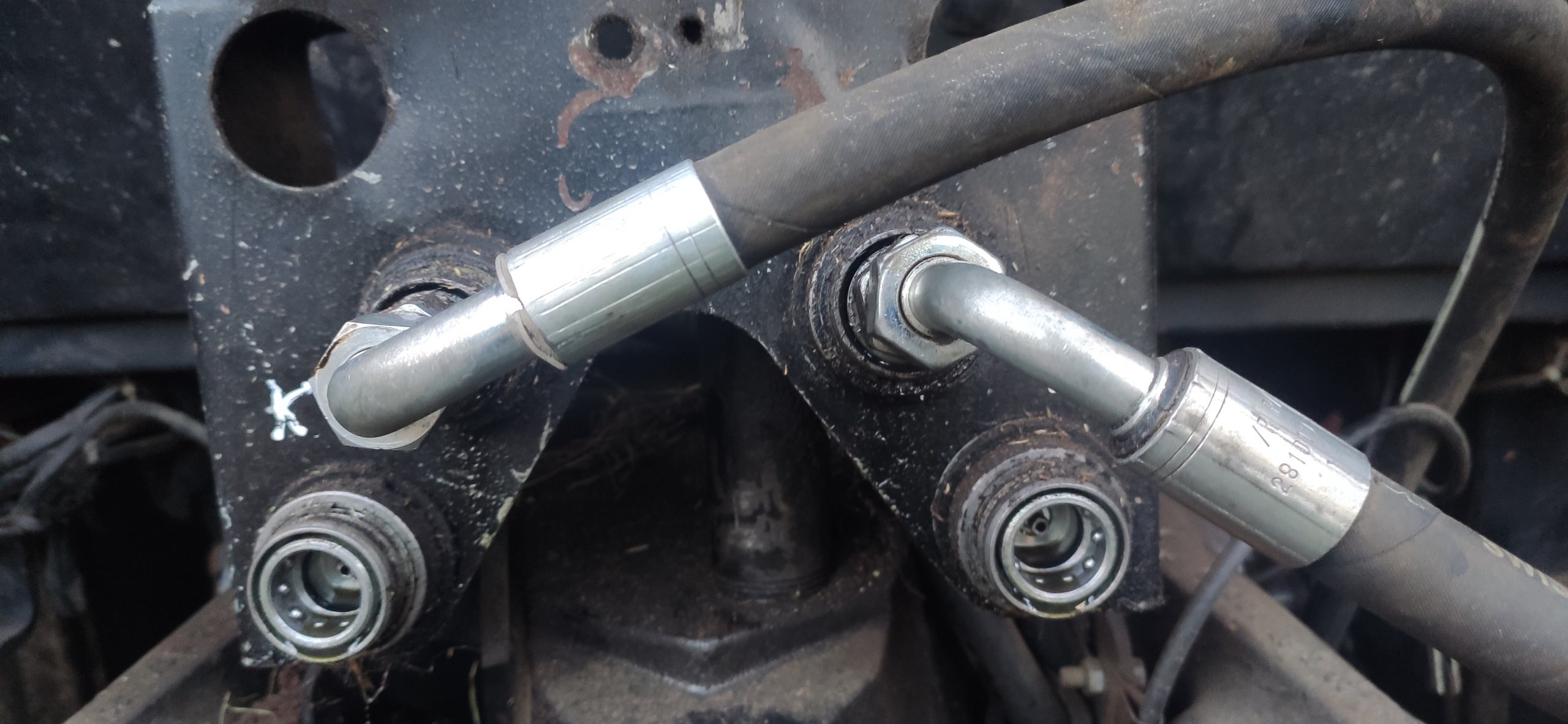

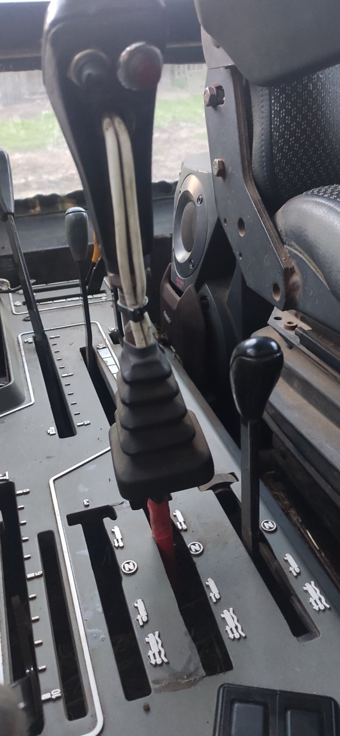

Od jakiegoś czasu mam problem z ciągnikiem case a konkretnie chodzi o łapanie bel chwytakiem.
Jeszcze kilka miesięcy temu bez problemu na wolnych obrotach ściskał bele siana, ale teraz żeby mógł ją chociaż chwycić potrzebuje sporych obrotów.
Ładowacz mam podłączony do dwóch gniazd hydraulicznych z tyłu, a całym ładowaczem steruje wajchą od tej pary gniazd z dorobionym joystickiem który elektrozaworami steruje przepływem oleju z gniazd na poruszanie ramką oraz właśnie zaciskaniem chwytaka od bel.
Gdy podłączyłem przewody od ładowacza pod drugą parę gniazd chwyta belki tak jak dawniej czyli  bez dużych obrotów, szybko i mocno.
Co mogło się stać i co zrobić aby normalne sterowanie powróciło na poprzednią parę gniazd ? Mam już szukać drugiego rozdzielacza czy iść i w innym kierunku?
Dodaje zdjęcia w jaki sposób mam podłączony ładowacz i czym nim steruje.
Liczę na pomoc
Edytowane przez Amigo25
Dodanie zdjęć dla zobrazowania problemu.
