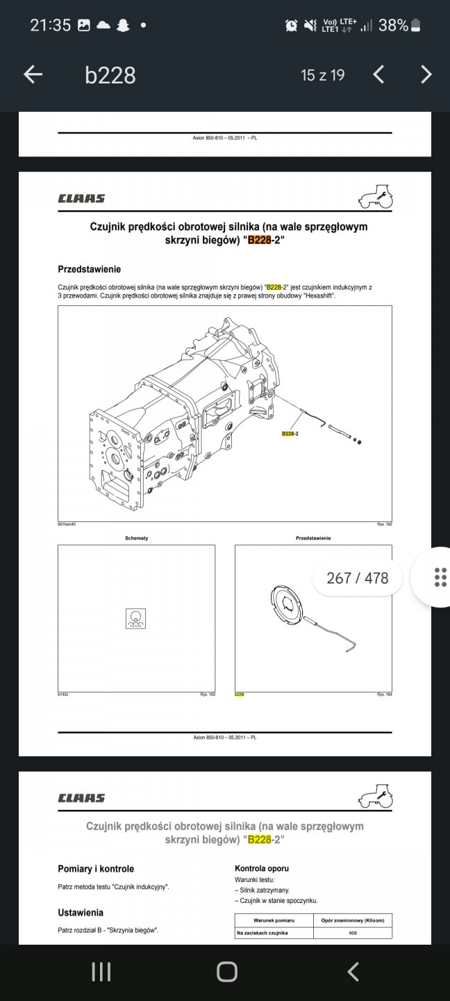

Błąd 765d claas axion
Id765Dh 462 TR2 (A57-2) Funkcja Claas Power Manag
ement wadliwa ponieważ
strata informacji z czujnika
prędkości obrotowej silnika
(na obudowie sprzęgła wału
odbioru mocy) lub z czujnika
(na wale sprzęgłowym
skrzyni biegów).
Claas Power Management jest
dostępny w zakresach
prędkości C i D wyłącznie.
Skontrolować:
– Regulację 2 czujników prędkości
obrotowej silnika (B228-1, B228-2).
– Czujnik prędkości obrotowej silnika (na
obudowie sprzęgła wału odbioru
mocy) (B228-1).
wale sprzęgłowym skrzyni
biegów) (B228-2).
– Moduł "Auto 5" za pomocą narzędzia
nr 60 05 033 249 i wymienić w razie
potrzeby.
